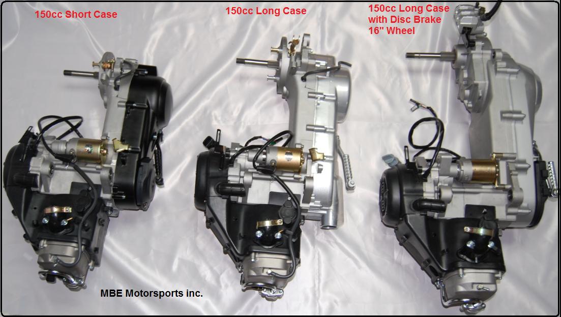

Takie pytanie panowie, wszędzie mówią że pasek napędowy ma być 800x20 no i takowy kupiłem. Dzisiaj byłem u mechanika żeby wymienić wariator na maxi speed , nowe rolki i nowy pasek żeby było ładnie. No i co się okazuje że pasek orginalny jest sporo krótszy jak ten który mi sprzedano. Oficjalnie Kymco podaje wymiary na 781x20 Więc w końcu jaki ma być. bo już zgłupiałem. Tak jak powiedział kolega pawelecm po obejrzenu starego wariatora sporo zostało zapasu od góry. Logicznie myśląc dłuższy pasek powinien wyjść wyżej bo to oczywiste.
na pewno nie jest to jeden rodzaj paska skoro są 3 długości karterów
Wygląda że to jest ten ostatni po prawej, ale nic mi to nie mówi, nic a nic.. To jest Agility City R16 z tarczą..Więc?
Dobra sprawa się wyjaśniła sprzedano mi nie taki pasek, pasek był inny niż oznaczenie na kartonie. Jakie macie rolki (waga) przy wariatorze naraku maxi speed V2 ? Bo u mnie 13.5g i wygląda że jest mało, niefajnie pracuje przy niższych obrotach, silnik wyje. Dopiero przy wyższych jest lepiej. Żeby był spokój trzeba trochę szybciej jeździć. Kupiłem nowe 14.5 zobaczę co się będzie działo.
