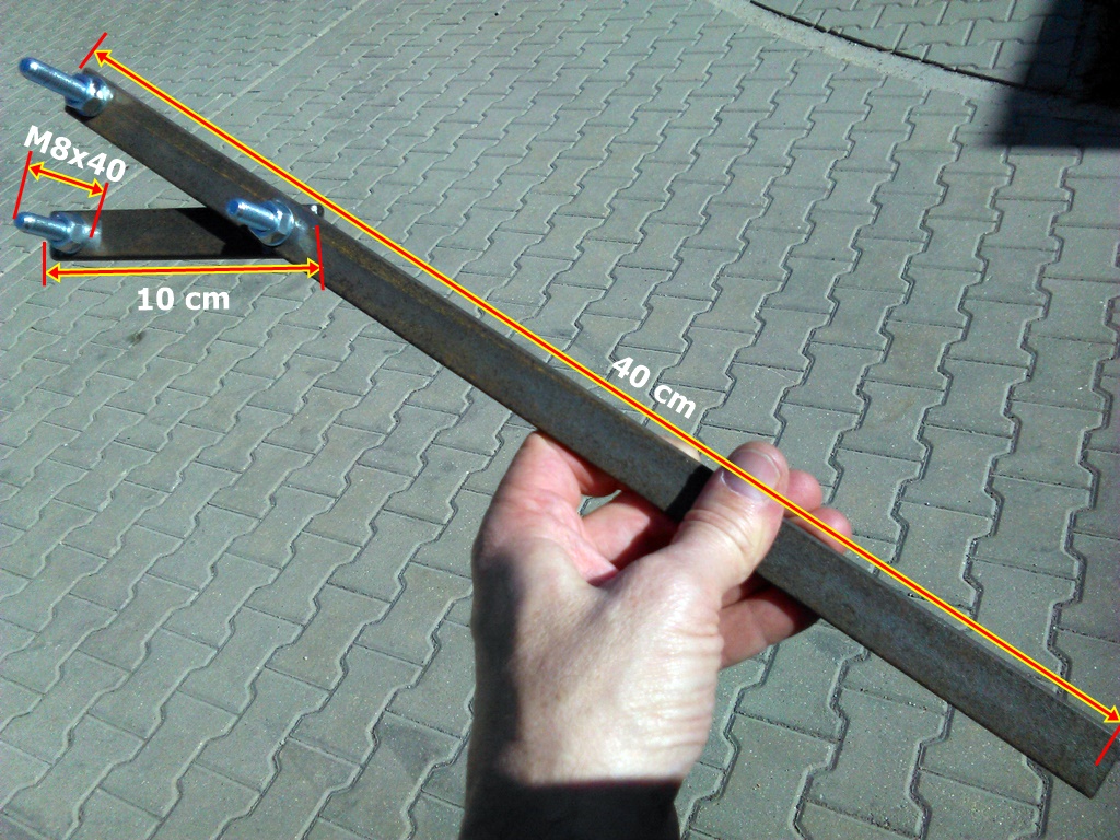

Janusz Kloc napisał:
...JUŻ KOMBINUJE NAD ZROBIENIEM BLOKADY...
Zmajstruj sobie coś takiego jak ja: z dwóch kawałków jakiegoś ajzola plus trzy śruby z nakrętkami. To na zdjęciu to wymiary do 50-tki, więc nie wiem czy podejdą do Ciebie. Ew. skoryguj. Całość opierasz o ziemię i kluczem odkręcasz dzwon bez problemu :)

BERG dzięki za pomysł ale do dzwona już mam patent , tylko jeszcze musze wymyślec patent do wariatora i kto wie czy twój pomysł nie jest zły
