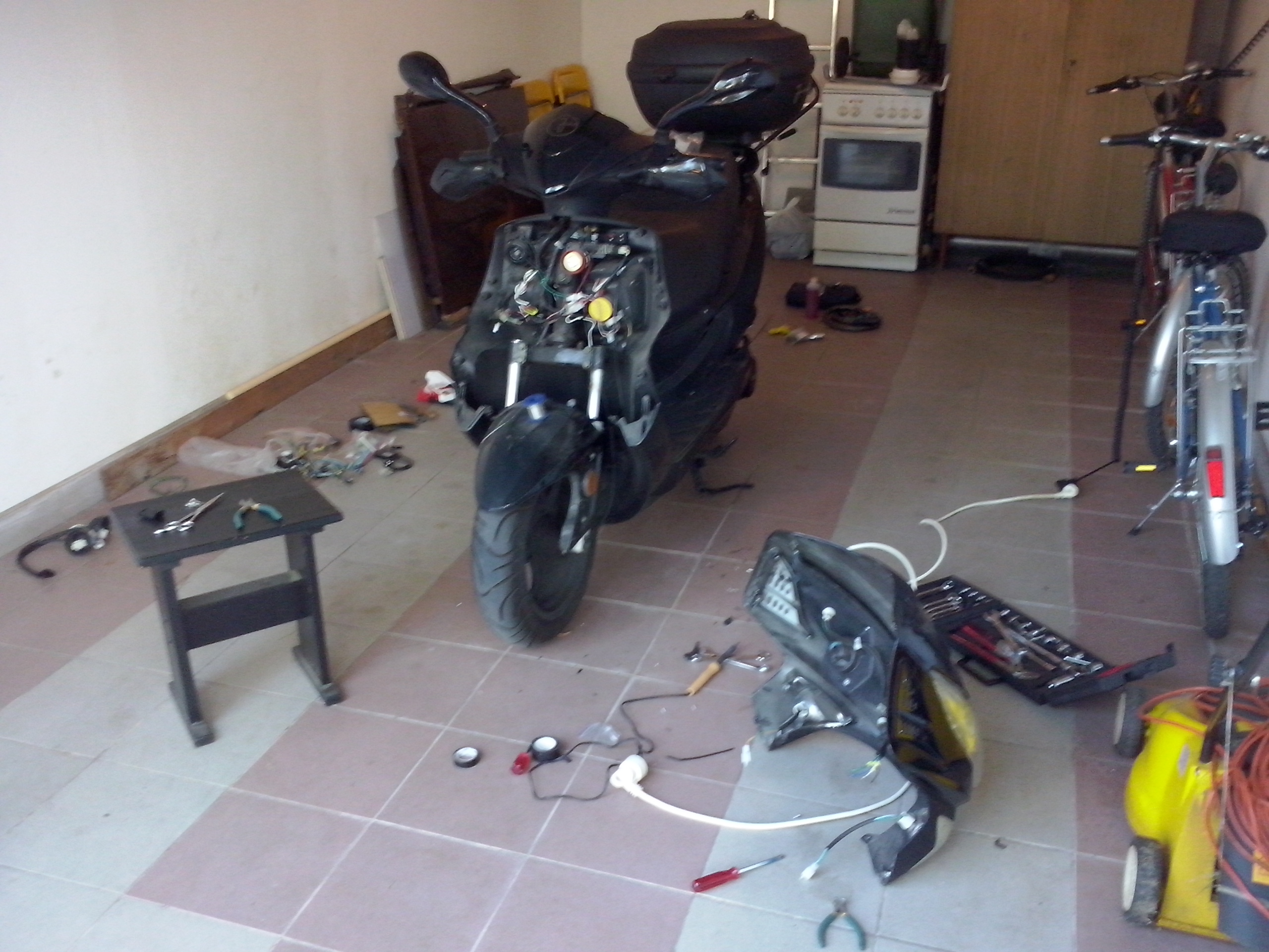

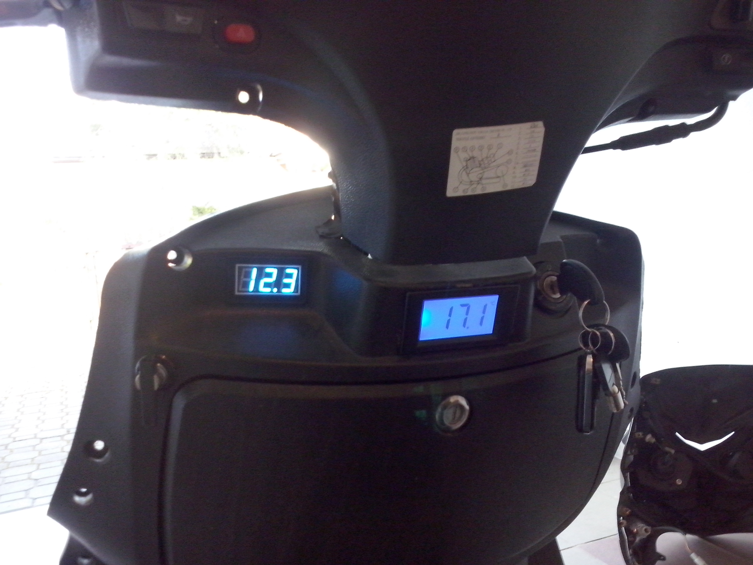

Jak sobie w garażu podpinałem dodatkowe wskaźniki to bałagan wyglądał następująco:

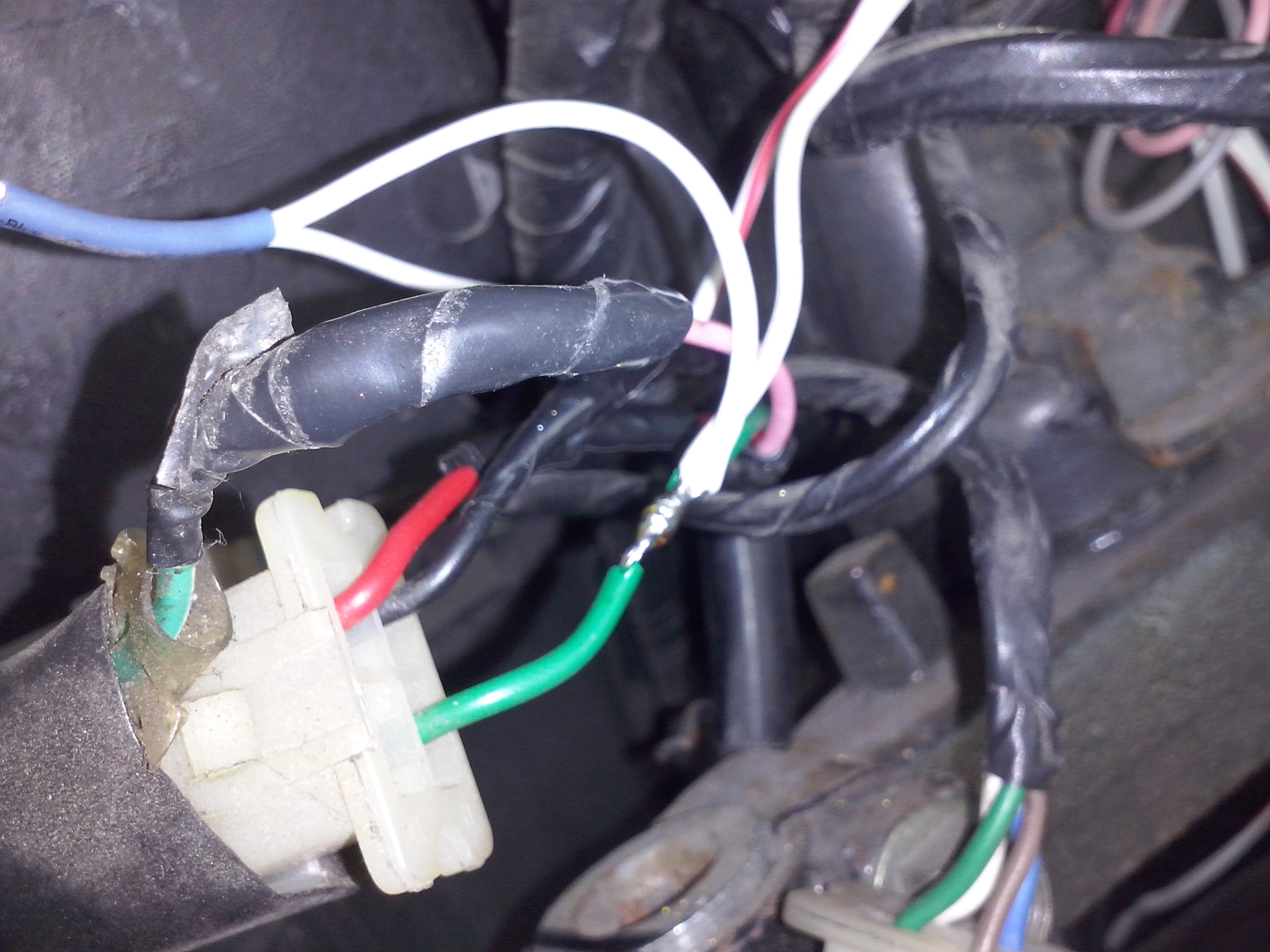

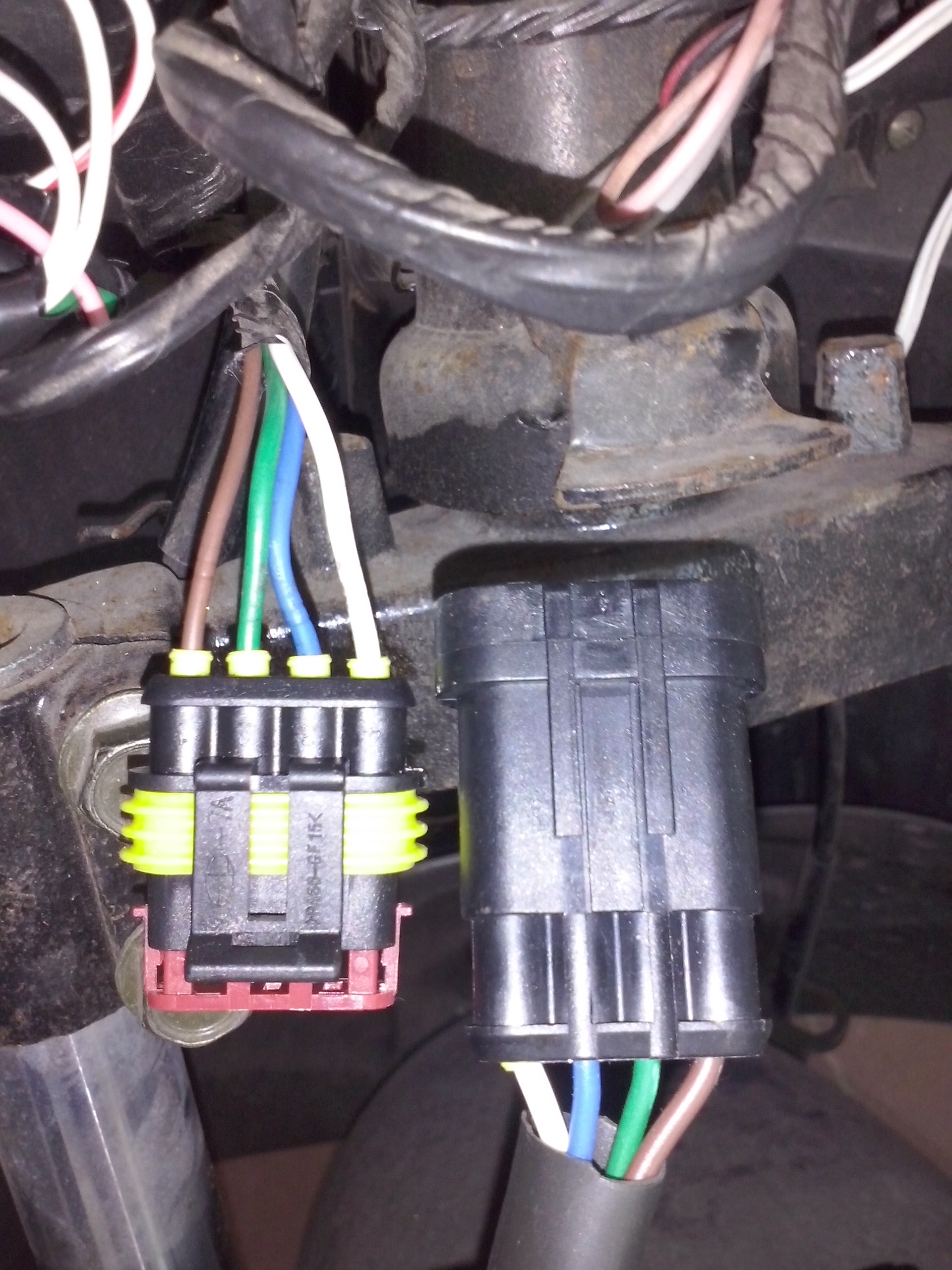

tylko że jak widać ja nie ograniczam się do okręcenia po dodatkowym kablu na plusie i minusie akumulatora tylko wpinam się w wiązkę za stacyjką (żeby razem z zapłonem wyłączały się gniazda) kable puszczam w peszlach żeby się nie przetarły, końcówki okręcam taśmą żeby tam się w peszle wilgoć nie dostała.. itd a do tego całość na hermetycznych wtyczkach a nie poskręcane na stałe żeby całość była rozłączna i serwisowalna. Głupie LCD (woltomierz i termometr) a zabawy było na 3 godziny i to bez wpuszczania tych przewodów na ruchomą część kierownicy, mając taśmy, peszle, lutownice, wtyczusie, prąd i mase światła
A całość jeszcze ze schematem elektrycznym w ręku żeby wiedzieć w które kolory i w którym miejscu się najbezpieczniej i najlepiej podpiąć.

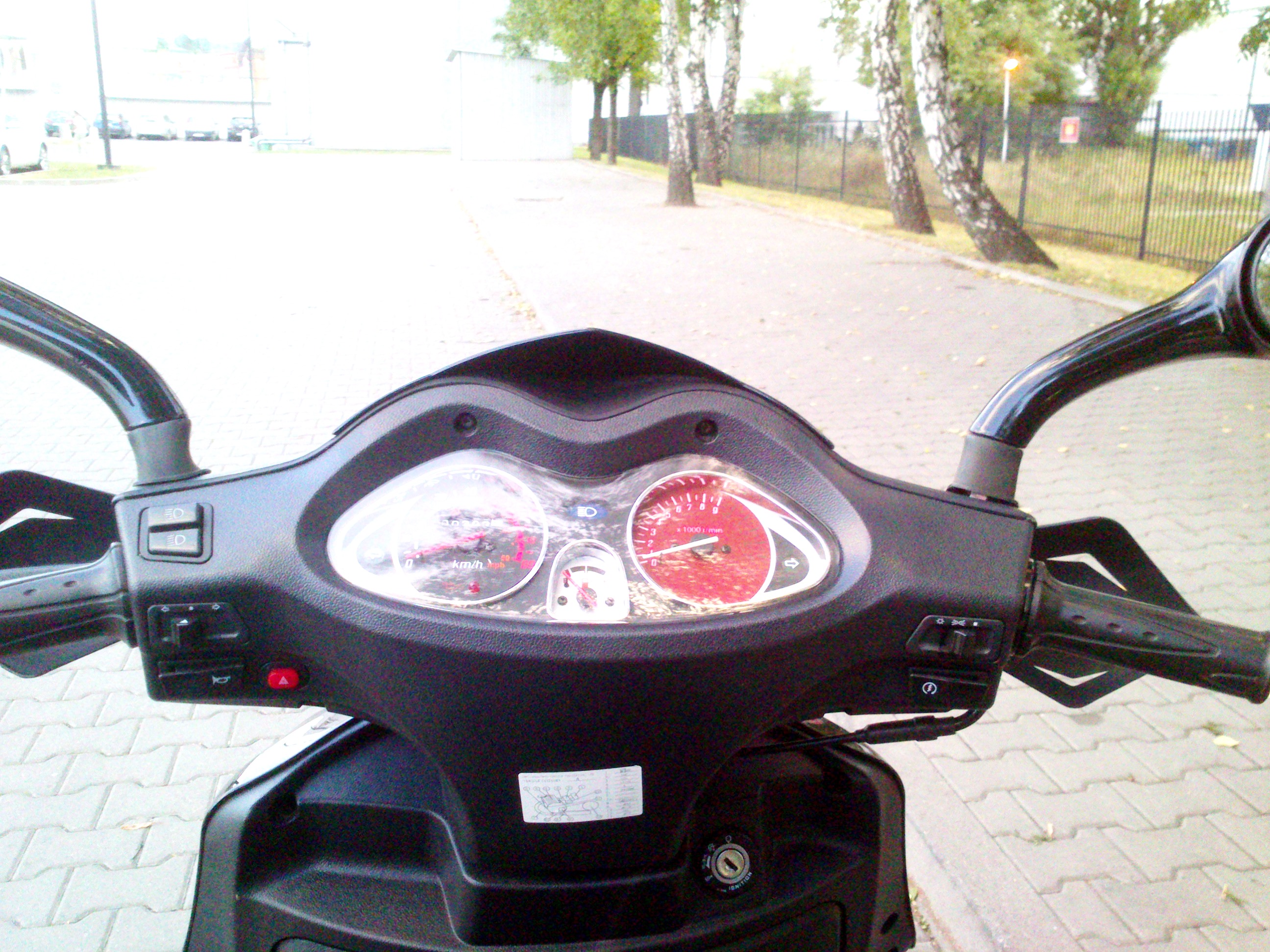

Zaraz, chwila. Gdzie jest to gniazdo 12V w Peoplu? W schowku w czaszy? Uchwyt ma być na kierownicy? I nie można normalnego przewodu telefonicznej ładowarki samochodowej przepuścić ze schowka na kierownicę zdejmując tylko osłonę kierownicy? Nawet ładując ten przewód w dodatkową jakąś osłonę (gumową typu wężyk, żeby była mniejszej średnicy niż peszel z castoramy)? I po prostu wpinać ładowarkę w gniazdo w schowku...?
z tego co widze na kierownicy nie ma miejsca - jest osobno ruchoma ale jednak zabudowana. Patent jak w junaku - wystają tylko klamki. Trzeba chyba rzeźbić dziurę w plastikach.
Czyli rozebrać obudowe zegarów żeby wybrać miejsce z zapasem na głębokość w środku (a tam jest dość napchane) i rozebrać dolną przednią czasze żeby się dorwać do elektryki w okolicy stacyjki lub schowka (od bidy dwa gniazdka równolegle). Trochę grzebania jest. Do tego bezpieczniczusie chroniące to gniazdko fabryczne są malutkie - ta instalacja jest nastawiona na zasilanie czegoś o poborze 1A.. może 2A max - czyli w zasadzie zasilania po USB małych smartfonów. Jak się chce mieć gniazdko na większe pobory to się trzeba wpinać w inną część instalacji albo bezpośrednio w plus z Aku + własny spory bezpiecznik.
Wymyślić zapas i ułożenie kabla tak żeby się nie przetarł i nie ukręcił kiedy się kręci kierownicą.
Uchwyt telefonu mocowany pod lusterko? Przewód wyjdzie przy klamce...? Aaalbo przed lusterkiem, bo tam chyba się skorupki obudowy kierownicy łączą...
A co to jest to takie czarne na górze czasy pod wylotem linki gazu? Zaślepka na oryginalnym przepuście...?
