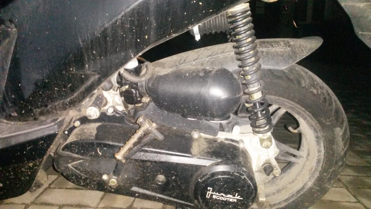

Tak mnie naszło ostatnio na zrobienie z Junaka 607 czegoś w stylu Romet 767 albo Barton Falcon 125. Z mordy są identyczne jak Junak 607.
Rama pewnie też.
Zrobił bym go sobie na zabawke bo mam dużo fajnych gratów do niego ale zbyt żadko używam żeby trzymać w zbiorniku mieszanke do 2T - stąd pomysł na 4T i wcha w zbiorniku może sobie stać ile chce.
Tylko nie ładować tam takiego 7,5 konnego silnika 125 na którym pojedzie z 80km/h tylko taki 12-15konny 125-150 (z papierami na 7,5KM 125 oczywizda) - ty by się nawet dało wtedy zmienić klasyfikację na motor i zachować oficjalnie stosunek mocy do masy pod jazdę na B.
Wychodzi mi na to że jeżeli to jest zawieszenie silnika w bartonie 125
to w romecie 787
a takie jest w chinarelli 2T/Minarelli
to np taki silnik
http://allegro.pl/silnik-4t-125-cc-quantum-romet-787-barton-huragan-i5852787414.html
powinien tam podejść PnP. Pewnie większość instalacji elektrycznej też jest identyczna. Też są na dwa amorki i bęben z tyłu wiec zapewne nawet koło z ośką pasuje.
A tuningowe graty z 2T bym sobie wyprzedawał powoli to bym się zamknął na zero albo nawet na plus w efekcie
Opinie? Uwagi?
Najdrożej to wyjdzie chyba papierkowa robota bo reszta jest prosta jak budowa cepa.I nie wiem jak z tym kołem czy pasi.

nie szukam mocy tylko bym coś sobie z nim zrobił bo szkoda mi że tak stoi. Głównym moim celem jest żeby nie stał. Jeżeli wsadzę 4T to może stać ile chce a potem i tak pojedzie.
teraz i tak mam cylinder do wymiany więc i tak kilkaset zł muszę wpakować.
Prawdę mówiąc 7,5KM też mnie urządza. Tyle ma/miał teraz i to naprawde wystarczało.

W każdym raz dziś się zabrałem za temat. Odwiedziłem Stacje Kontroli i spytałem się czy z ich punktu widzenia taka operacja jest możliwa.
Jakoś specjalnie kłód pod nogi nie rzucali ale kategorycznie stwierdzili że oni nie mogą i nie są w stanie stwierdzić ^poprawności technicznej^ takiej modyfikacji więc kluczowa będzie opinia rzeczoznawcy (podobno około 400zł).
Z ich strony będzie potrzebne.
- zaświadczenie (faktura) z zakładu profesjonalnego o dokonaniu takiej modyfikacji oraz kopia ich KRS
- opinia rzeczoznawcy
Kluczowy jest rzeczoznawca bo na pewno on musi stwierdzić czy do montażu silnika użyto odpowiednich śrub.. itd oraz czy rama pojazdu to wytrzyma bo np nie różni się konstrukcyjnie od ramy ^gotowca^ ze 125. Zapewne zarząda zważenia na wadze z atestem bo zmieni się masa i prędkość maksymalna.
Za to nikogo nie interesowało pochodzenie silnika (to część zamienna). Ale zapewne kwit na zakup silnika z mocą wyszczególnioną na fakturze mogło by oszczędzić np potrzeby hamowania pojazdu na hamowni.
Po rozmowie z rzeczoznawcą PZMOT.
Należy (najlepiej we własnym zakresie) zdobyć kompletacje techniczną od modelu 50, kompletacje techniczną od wersji 125, porównać. I jeżeli jest to rokujące (mocno zbieżne) wtedy uderzać do nich. Ew. jeżeli jest mało zbieżne to wtedy też można do nich tylko będzie drożej bo sobie te poszczególne punktu musieli by sami zbadać zamiast porównać w dokumentacji.
