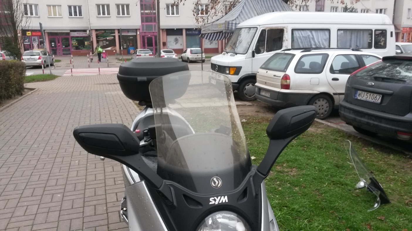

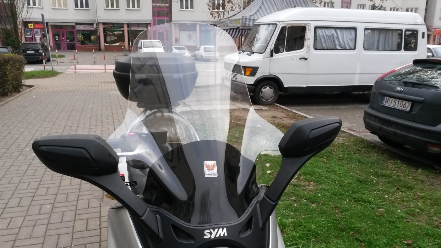

ja zmieniłem z takiej na taką:

Będę się rozglądał za tą małą ori szybką. Nie jestem wysoki. Mam 176cm wzrostu więc pewnie podobnie to będzie wyglądało jak u tej pani. Może znajdę na ebay.pl... Z tego co pamiętam w serwisie padła kwota 500zł:/
ja też mam 176

Będę celował raczej w tą małą dedykowaną. Ma fajne mocowanie i liczę że ktoś wiedział co robi projektując ten narząd. Niestety nie jest ona dostępna w Polsce:/ Jest dostępna trochę większa i kosztuje 565zł! Bagażnik w detalu to 440zł. Do tego dedykowany kufer GIVI tylko na ebay lub w sklepach za granicą. Drogie te zabawki...
SYMFiddle jest dość wysokim skuterem i kierownica wraz ze światłem też jest wysoko. Ta mała szybka wystaje nad światło na 30cm. To wydaje się idealnie. Siedziałem na Zulusa maxi i byłem zdziwiony tym, jak nisko się na nim siedzi. U siebie gleby dotykam czubkami palców a na maxi miałem całe stopy na ziemi:-) Inna konstrukcja. Mój jest za to wąski i do jazdy między autami w korku jest idealny! Jechałem ostatnio za GTSem 125 i facet miał trochę kłopotów w korku, gdzie ja przechodziłem na luzie. Troszkę mi odchodził na starcie bo ma 3KM więcej, ale ogólnie podobnie jechaliśmy bo cięższy o 50kg:) Do jazdy w mieście to co mam absolutnie mi wystarcza. Czasem jestem zdziwiony jakie ma przyspieszenie moja 'błękitna torpeda' hehehe. Szybka powinna trochę podnieść komfort jazdy ale pewnie nieprędko ją znajdę.
