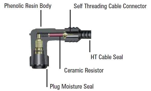

a to nie jest rezystor wkładany w świece od góry?
świeca jest R - czyli z rezystorem i zapewne jej górna cześć jest dokręcana
masz na taką świece fajke? Większość fajek jest na tak zakończone świece
część ma tą nakrętke kontaktową
jest inny uchwyt na świece
a to copokazujesz to jest ze środka fajki, bez tego nie ma przepływu prądu
no jest dokrecana ta ma inny gwint niz ta stara ale po co ten bolec i sprezynka bez tego tez sie dokreca wiec nie kumam moze znowu cos zjebalem ;/
http://scr.hu/22vo/u2fpt
patrz wyżej, zedytowałem posta. to chyba wszystko wyjaśnia?
nom tylko jak to Włożyc w tamto miejsce co pokazales na obrazku
ale jeżeli fajka przewodzi prąd, pewnie siedzi na świecy i dobrze w niej siedzi przewód WN to nie zajmuj sie jakimś rezystorem. załóż to i powinn być iskra na świecy dotykającej gwintem masy.
Jak jest to problem z głowy
okej dzięki panowie za pomoc wina byla tej spręzynki w fajce bo bez niej nie przewodzilo prądu
