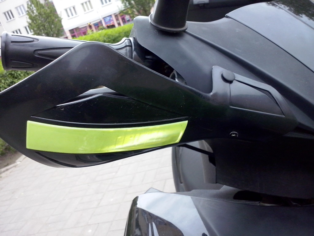

takie handbary/handshieldy mam w junaku
są blisko kierownicy, prawie za samą klamką i są znacznie skuteczniejsze niż ta duża szyba którą mam w symie - tzn one działają zawsze a szyba dopiero powyżej 60-70km/h.
Jeździłem w zjazdowych rękawicach narciarskich junakiem i w tych samych symem i mi w symie ręce marzły choć było ekstremalnych mrozów
Eeee... faaajne te osłonki, kształt zbliżony do tych moich kanciastych lusterek, pasowałyby jak ulał do zippowskiego designu ;)))
Nie przeszkadzają w manewrowaniu ? Klamkę da się wcisnąć bez problemu (?)... bo tak jakoś blisko te handshieldy są zamontowane.
nic w niczym nie przeszkadza. 100% ergonomii :). Miedzy klamkę a osłone bez zawadzania o nic wchodzi nawet ręka w bardzo grubej rękawicy.

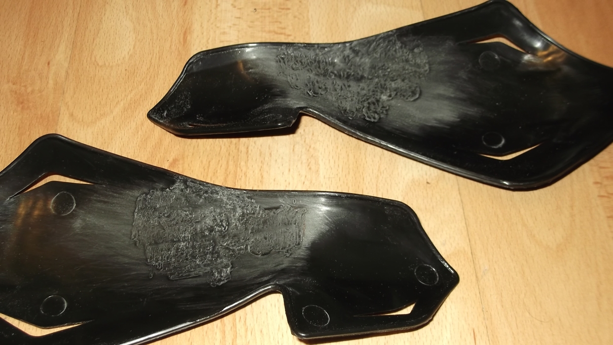

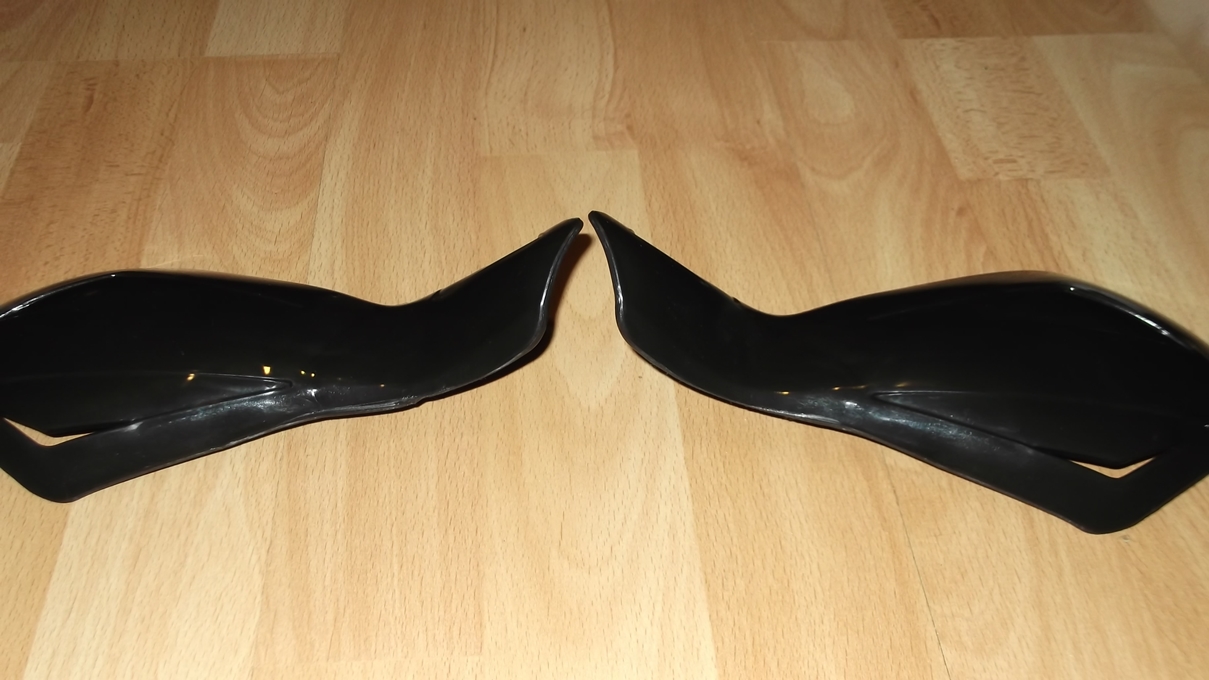

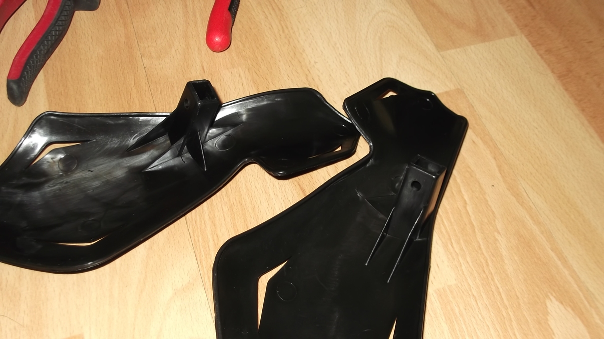

To oczywiście rzeźba samodzielna - własnie z racji na zabudowę kierownicy.
Oryginalnie handbary były takie
trzeba było wyciąć te środki
oczywiście potem podszlifować
Na koniec na gorąco je wygiąłem jeszcze bardziej
Pozostało przykręcić na wkręty i zamaskować wkręty. Dokleiłem sobie paski odblaskowe na nie żeby być trendy i bezpieczny

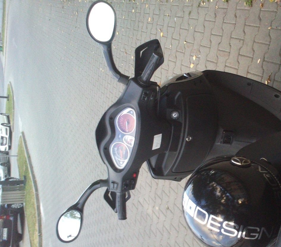

Z lotu ptaka jest tak
