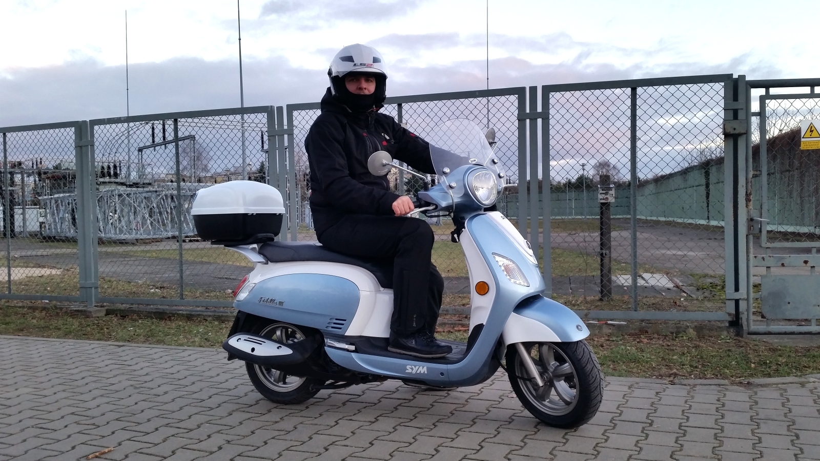

Też tak myślę:) Wczoraj przewoziłem zakupy i właśnie tak w okolicy 3kg. Wszystko jest w porządku i fajnie że jest teraz taka możliwość. Poza tym jechałem wieczorem i muszę stwierdzić że trzeba uważać. Droga śliska. Auta ślizgały się ruszając spod świateł. Opony sprawdzają się dobrze ale trzeba być bardzo czujnym. No i w końcu jest mi odpowiednio ciepło. Rękawice narciarskie z Gore-Texu robią dobrą robotę i narciarskie wysokie skarpetki też:-) Można śmigać byle z głową. Mam też fotkę na maszynie w warunkach polowych więc wrzucę - a co:-)
