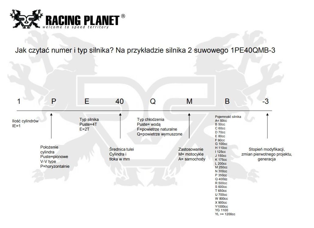

poszukaj symbolu silnika na bloku silnika - coś jak 139QMB albo 1PE40QMB… i wtedy już będzie łatwo.
Symboli szukaj w tych miejscach:
https://49ccscoot.proboards.com/thread/2359/identifying-engine
Dodałem 5 zdjęć różnych jeżeli chodzi o symbol 12210-1p39fmb ale nigdzie nie widzę na Internecie takiego.
1p39fmb (139FMB)
jest do tego sporo gratów
Czyli trzeba mierzyć? Po modelu nie znajdę?
co mierzyć?
no przecież masz model. znajdujesz do 139fmb… dla pewności możesz porównać ze swoimi zdjęciami i z bani
