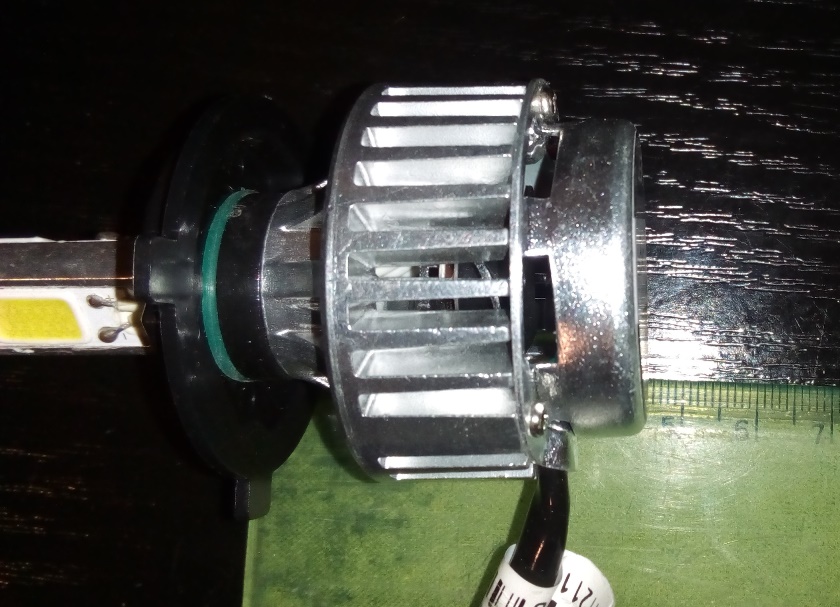

wuja, ile jest miejsca za lampą u ciebie? wejdzie żarówka z radiatorem czy musi być taka z wąsami które można na boki puścić.
Bo tak obczajaliśmy możliwości instalacji ledów w peplu gt a to chyba podobnie wygląta.
wuja69 dokładnie to dobre pytanie, sprawdź ile jest tego miejsca to może sobie kupimy komplet ledów na spółkę?:)
http://www.aliexpress.com/item/Free-Shipping-2014-New-Motorcycle-Bike-30W-6000K-1600LM-Slim-LED-Hi-Lo-Bi-xenon-Conversion/1787313678.html?spm=2114.10010108.1000023.7.VMp6aP coś takiego siedzi u mnie obecnie w Kacu , Jutro wszystko pomierzę tzn. ile jest zapasu za żarówką.
no to taka ma około 45mm od cokołu do końca radiatora - a ile jest jeszcze zapasu?
i jest miejsce dookoła żeby to powietrze opływało?

Nigdy wcześniej nie widziałem takiego rozwiązania ale czy te wąsy mają za zadanie chłodzić to całe ciepło z tych ledów? Dobrze kombinuje?
tak, to wąsy. Te wąsate radiatory mają za zadanie odprowadzić ciepło z żarówki i rozproszyć/wymienić z otoczeniem. Trzeba je rozpleść żeby użytkowa powierzchnia była jak największa (jak kaloryfer)

Właśnie zajrzałem pod lampę do Kaca, wejdzie żarówka o długości tylnej części ok 7cm i o szerokości-średnicy 6cm takrze zapas miejsca jest,tylko teraz wybrać jakiś model,
Wombat pomożesz wybrać?
Ps czy ta była by dobra?- http://pl.aliexpress.com/item/Super-Bright-H4-HB2-Hi-Lo-Beam-P7-Led-Car-Headlight-Conversion-Kit-Fog-Lamp-Bulb/32659540601.html?spm=2114.010208.3.2.tZy7Dk&ws_ab_test=searchweb201556_0,searchweb201602_3_10056_10037_10055_10049_10017_405_404_407_10033_10032_10040,searchweb201603_8&btsid=43978360-8dbb-4133-b988-7b069dd15c46
no ja mam dokładne takie tylko w H7
Dziękuję Wombat za opinie,teraz tylko wspólnika do zakupu Pozdrawiam.
tak, tak, ja jestem chętny na taki wspólny zakup ale kompletnie nie wiem co tam się w środku zmieści do mojego Kymco, może ktoś z Was coś wymyśli ja nie mam zamiaru kombinować bo nawet nie wiem jeszcze jak do tej mojej żarówki się dobrać:)
ale tak naprawdę to jest chyba pomysł Wombata to on w sobotę kiedy się z nim spotkałem zobaczyć co On tam kombinuje z tymi swoimi ledami powiedział coś w rodzaju że wuja69 ma Kymco to sobie kupcie na spółkę komplet ledów to się podzielicie:) , ale powiedział też po tym jak popatrzył na mój klosz że ja tam ma bardzo mało miejsca i On to nie wie czy tam się to zmieści. No więc co robimy?
