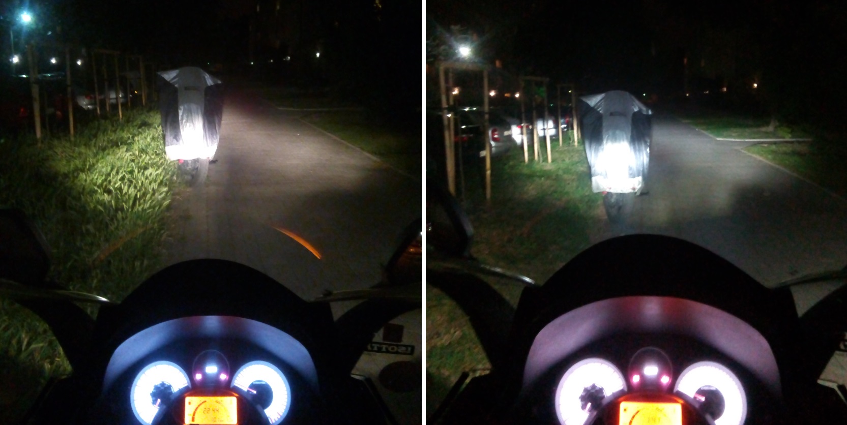

macie na zaostrzenie apetytu :)

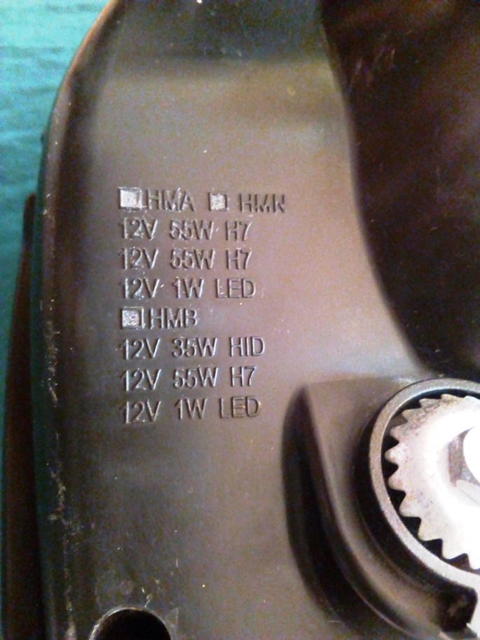

A tak w formie ciekawostki u mnie to nie jest przerabianie. Tzn nie do końca.
GTS to jeden z niewialu skuterów wyposażonych fabrycznie już od 2006 roku w światła Xenonowe (HID) fabrycznie.
Na rynkach na których nazywa się SYM RV i SYM Fidanza ma fabrycznie HID.
Co widać poniżej na tylnej ścianie reflektora - są wymienione 3 wersje lokalizacyjne i w jednej z nich światło HID jest fabryczne.
Więc władowanie tam 35W xenona jest kompletnie zgodne z homologacją i parametrami świetlnymi oraz instalacją elektryczną.
