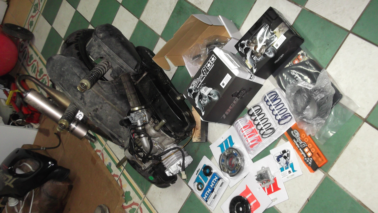

Trzeba było to wszystko (i jscze kilka pudełek na parapecie+wydech) wsadzić w ten silnik żeby tak jechał.
dfff
jeszcze na silniku jest Airsal 70 aluminiowy - co sie wtedy własnie zatarł bo jak widac gaźnik został seryjny i na nim nie dał rady. Wiec ja wszystkie warianty modów tego silnika przecwiczyłem na sobie.
