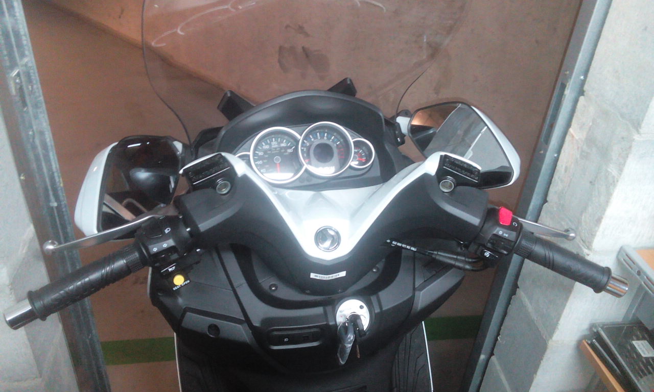

Kurza nieduża, założyłem mufki, jutro testy, zobaczymy, czy się nie zabiję o ścianę :-)
No dobra, mufki przetestowane... w najbardziej niekorzystnych dla nich warunkach, czyli ciepło i korki. Wyszły wszystkie wady na raz i nie czuć jeszcze zalet, pogoda nie sprzyja ich ujawnieniu - za ciepło :-) A skoro ujawniły się wady, to o nich pogadajmy:
1. MONTAŻ. Niestety nie jest tak, że wyjmujemy z opakowania i zakładamy, nie do SYMa GTS. Mufka jest montowana w bardzo prosty sposób, wykręcamy ciężarek, pod śrubę dajemy plastikowy stelaż, w to gumę i skręcamy. Niestety, śrubka ma stanowczo za mały łeb i przelatuje. Ta na zdjęciu poniżej ma duży łeb i nie ma problemu.
Zwykła podkładka nie zda egzaminu - wszystko będzie odstawało i paskudnie wyglądało - sprawdzałem. Wykorzystałem kołeczek samochodowy (robiąc z niego plastikową podkładkę z frezem, w który schowała się oryginalna śruba). Patent działa i go nie widać, jest OK.
Po skręceniu elementów na kierownicy pozostaje zaciśnięcie gumy mocującej mufkę na ciężarku za pomocą opasek samozaciskowych (trytytki). Nie wiem po co, ale tak jest w instrukcji. To o tyle słaby pomysł, że po zaciśnięciu i obcięciu nadmiaru opaski pozostaje jej łeb. Trzeba się dobrze zastanowić, gdzie on ma być, żeby nie przeszkadzał. Polecam od spodu manetki, ja muszę to jeszcze poprawić...
2. PO MONTAŻU. Wombat będzie lepiej wiedział co mam na myśli... Jak wyprowadzić skuter z mufkami z mojej piwnicy przez drzwi do garażu...?! Ledwo się mieścił bez mufek... Trochę walki i się udało, ale fajnie nie jest, a koc nie pomaga.
3. OPINIA:
- muszę dopracować mocowanie prawej mufki, montując ją jednocześnie założyłem sobie tempomat w wersji rodem z PRLu (125p, a nawet 126p), czyli dość niebezpieczny w użyciu. Gumowy kielich mocowany na ciężarku kierownicy opiera się o manetkę gazu i ją blokuje. Manetka chodzi opornie, no i nie wraca... ale o tym efekcie uprzedził mnie kumpel w zeszłym roku, bo sam o mało co w garażu nie wyorał w ścianę, więc się spodziewałem. Prawdopodobnie trzeba będzie dokonać rytualnego obrzezania i potraktować gumę nożykiem, żeby była krótsza i nie opierała się o manetkę. Drobiazg, do poprawienia razem z pozycją trytytki.
- gorsza sprawa z lusterkami... Dotyczy to chyba tylko modeli, których wielkie lustra montowane są na czaszy skutera na wysokości manetek, a użytkownik składa je jadąc w korku. To niestety mój SYM GTS i ja, użytkownik... Normalnie (bez mufek) po złożeniu lusterek na czaszę manetki przechodzą nad nimi na styk. Jak się łatwo domyślić, po dodaniu mufek ten styk nie styka, pojawia się za to styk fizyczny - lusterka z mufką. To też jeszcze nie problem, mufki pozwalają na delikatne ruchy kierownicą po złożeniu luster, co wystarcza do delikatnego manewrowania między samochodami przy jeździe na wprost. Kicha następuje, gdy chcemy zmienić pas między stojącymi samochodami... złożone lustro naciska na mufkę,a mufka na klamkę i... mamy automatyczne hamowanie. Skręt w prawo jest mniej niebezpieczny, ale gwałtowny manewr w lewo może się na mokrym zakończyć glebą - mocno hamuje przednie koło. Problem nie wystąpi w modelach ze zwykłymi lusterkami montowanymi na kierownicy. Problem nie występuje też, przy normalnej pozycji luster w SYMie GTS... Trzeba się będzie mniej bezczelnie przeciskać przez korki :-)
- pogoda. Zrobiło się akurat dziś ciepło, mufki nie mają systemu szybkiego montażu/demontażu, nie można ich zwinąć (jak koca na czaszę). W efekcie dziś rano było mi zdecydowanie ciepło... w letnich rękawiczkach. Mam nadzieję, że ta - obecnie - wada, będzie za chwilę sporą zaletą :-)))
A o zaletach mufek neoprenowych pogadamy po deszczach i w mrozy :-))))))))))))))))
