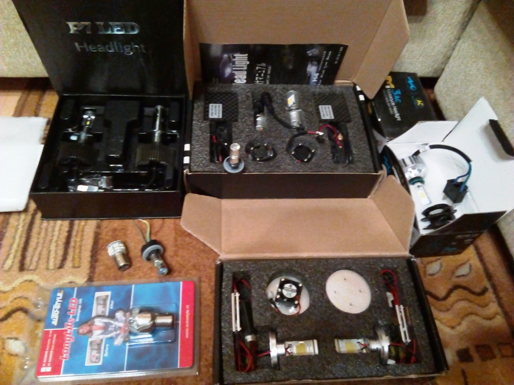

Wczoraj do mnie przyszły mega hiper super duper diody H7 i H4 z możliwością regulacji głębokości wsunięcia żarówki do lampy.

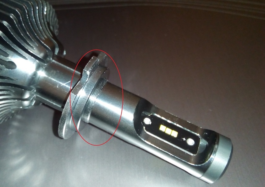

pełny zakres tej regulacji to jest raptem ze 3mm a różnica jest kolosalna - tzn od ^świeci jak chce i gdzie chce^ aż do ^jest zajebiście^".
Tutaj widać ten gwint od regulacji.
Niestety do każdej lampy trzeba regulować indywidualnie żeby trafić w ogniskową reflektora. Sprawa jest o tyle ważna że te żarówka nie ma 12Wat tylko 45W i 4800 lumenów na żarówkę.

Oj można. Ja jestem zajarany strasznie bo to w zasadzie pierwsza generacja LEDów przechodząca moją osobistą akceptacje i to bez soczewek i karkołomnych instalacji.
Mam drugą lampę z SYM-a w domu to porobię testy i zdjęcia z halogenem, tą ledówką z pudełka i ledówką po regulacji.
