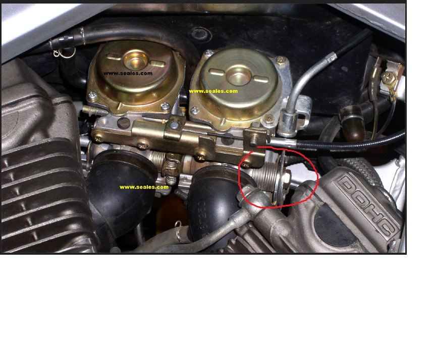

Jeśli myślisz o sprężynie ze zdjęcia pod spodem (to akurat z mojego hyo, ale to wszystko jedno), to w moim przypadku - a miałem podobne objawy - po jeździe w deszczu przednie koło wrzucało tam syf (piasek, błoto) i zaczynała się zacinać przepustnica. Nie wracała do końca po puszczeniu manetki. Trzeba było czyścić szczoteczką do zębów, co zasadniczo pomagało... do kolejnych opadów.
Czyli jeśli nie linka, to zacina ci się - jak napisał Wombat - przepustnica.
tak właśnie o to urządzenie chodzi źle się wyraziłem, raczej sporadycznie jeżdzę w deszczu, czyli z tego wychodzi że co jakiś czas muszę to przeczyścić dokładnie wygląda na to że to syf się tam dostaje i dla tego przepustnica świruje że ja na to wcześniej nie wpadłem, a nie ma rozwiązania żeby to się nie zacinało? dodatkowo na silniku mam założoną taką gumową osłonę zdejmowaną myślałem że to chroni silnik i elementy przed kurzem:(
Nie wiem jak to wygląda w twoim sprzęcie, u mnie gaźniki były między cylindrami (V2) i tak niefartownie umiejscowione, że spod przedniego koła cały syf nad pierwszym cylindrem chlapał prosto na tą sprężynę. Za krótki błotnik... Nie wydaje mi się to prawdopodobne w skuterze... A może wystarczy to rozebrać, wyczyścić, odtłuścić (żeby się kolejne syfy nie przylepiały) i złożyć? Można spróbować (po odczepieniu linki) jak chodzi przepustnica, czy nie czujesz jakiegoś przycinania się, oporu... Jak chodzi po zdjęciu sprężyny. Może gdzieś jakieś osady (coś się utleniło) na ośce i trzeba przetrzeć lekko, żeby chodziło gładko i bez zacięć.
Witam od czasu kiedy nasmarowałem tą przepustnice to jest ok jakieś 5 razy jeździłem, zamierzam dzisiaj przeczyścić jeszcze raz szczoteczką, nie za bardzo wiem jak mam to urządzenie rozebrać żeby przeczyścić i na smarować, nie chce popsuć nie wydaje mi się żeby to była prosta sprawa, co do postu to czuje czasem opór na przepustnicy ale wtedy to już jest zacięta przepustnica i muszę palcem ją poruszać żeby wróciła na swoje miejsce przesmarować itp, na chwile pomaga.
Żeby wyjąć całą oś ze sprężyną musiał byś rozkręcić przepustnicę motylkową etc.; nie warto. Wymyj dobrze sprężynę z okolicami osi w benzynie ekstrakcyjnej, użyj pędzelka albo szczoteczki i sprawdź czy chodzi płynnie i bez zacięć. Potem psiknij jakimś WD40 albo oliwką w okolice sprężyny. Powinno pomóc.
