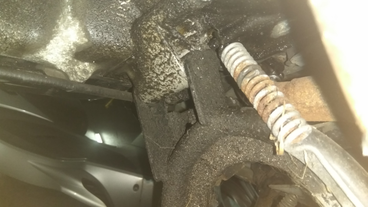

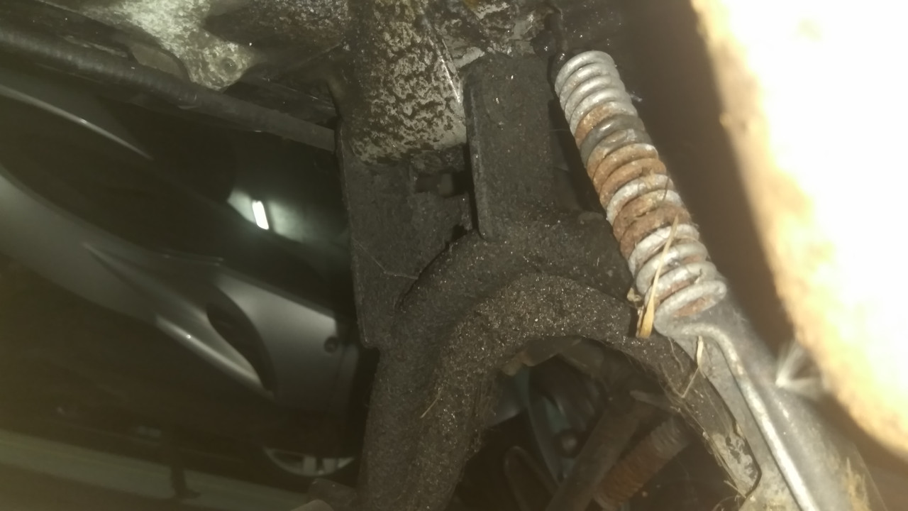

Dzień dobry! Posiadam skuter Yamaha Neos 2012, problem polega na tym że stopka centralna zwisa i trze o podłoże w stanie złożonym. Na allegro jest zestaw ze sworzniem i dwoma sprężynami i jedną wiem jak założyć bo ją mam natomiast nie mam pojęcia jak i gdzie założyć tą drugą, dłuższą i węższą. Proszę osoby które mają ten model skutera o jakieś wskazówki a najlepiej zdjęcia. Czy zestaw z aukcji pomoże na zwisającą stopkę centralną?Pozdrawiam Yamaha neos 2012Stara sprężyna
są dwa systemy.
W jednym ta sprężyna o mniejszej średnicy jest wewnątrz tej dużej (przewalone to założyć).
W drugim zakłada się tylko jedną.
Ja użyłem tylko tej dużej. Jest dostatecznie mocna żeby utrzymać nóżkę na górze podczas jazdy - kwestia jej długości. Może twoja jest już zmeczona życiem i rozciągnięta.

Serdecznie dziękuję za odpowiedź, kupię ten zestaw i założę nowy sworzeń i tą grubą sprężynę, pozdrawiam.
sprezyne sobie po prostu dobierz tą która zadziała lepiej.
