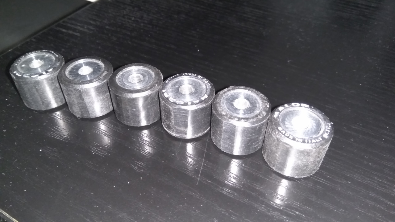

Pomijam fakt że te oryginalne rolki malossi to po 700km nadawały sie do śmietnika.
poniżej ten fajans po około 1,5 zbiornika jazdy. Jak widać 3 z 6 już są pościnane bardzo a na reszcie już widac dobre zaczątki.
