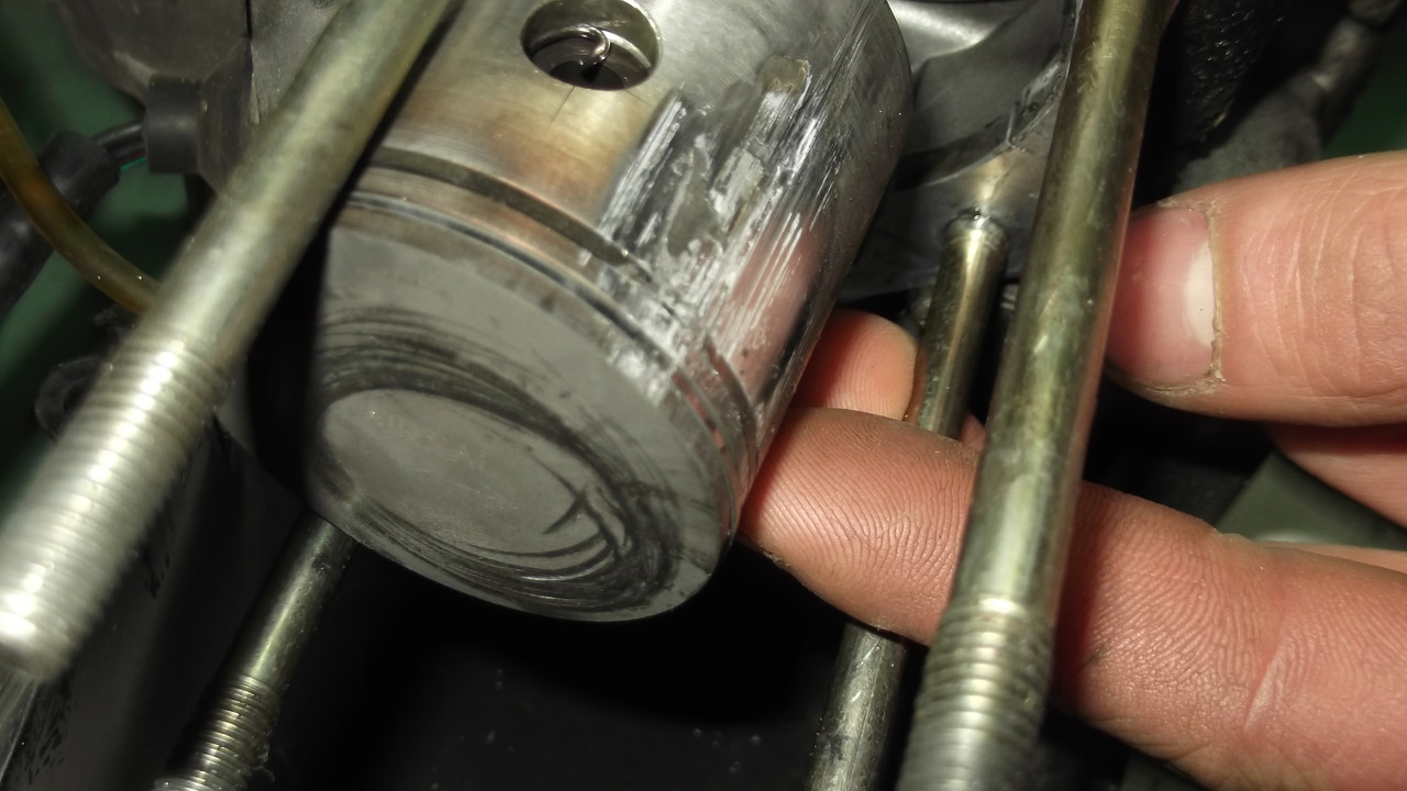

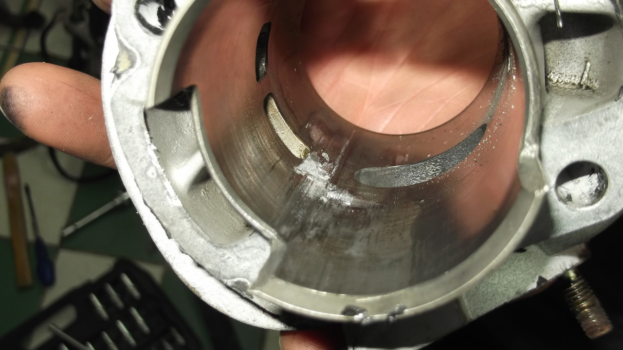

mój zrobił grzecznie 300km grzecznego docierania i jak przy około 380km uznałem że czas na ogień - to po 4km stanął dęba silnik.

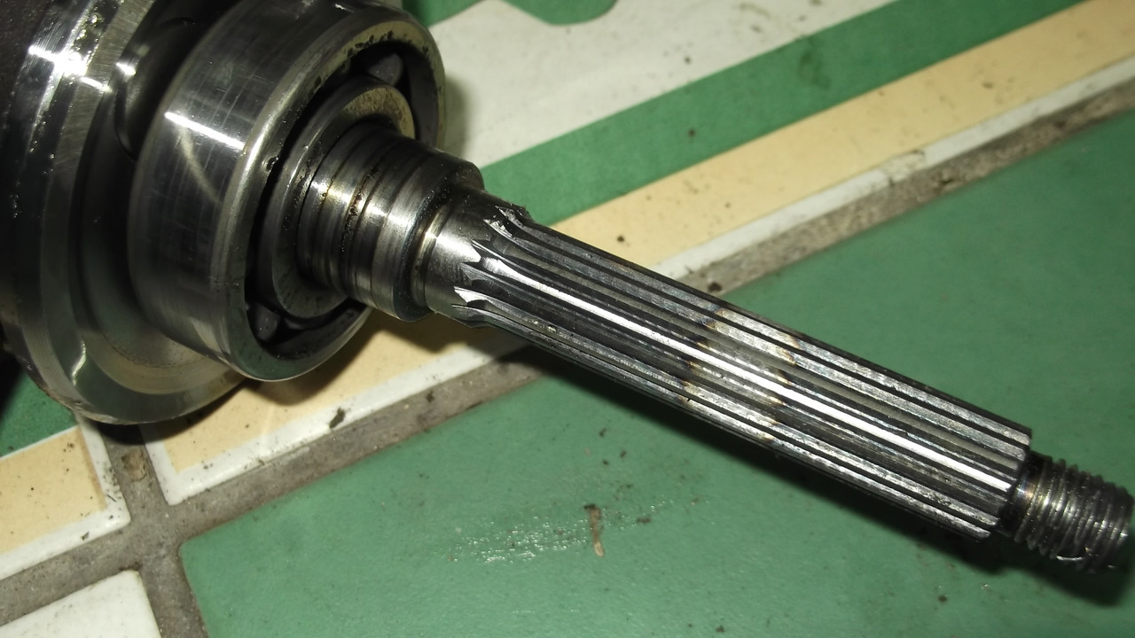

ale wał miał takie ślady
U mnie dokładnie ta sama sytuacja. 400km spokojnego docierania…mówię przycisnę do końca i przy 80km/h stanął do tego stopnia, że ukręcił wieloklin na wale i obrócił się wał na przeciwwadze. Nie ma co brać airsala no chyba, że na dojazdy do kościoła dla dziadka. Lepiej dołożyć te 200-300 zł i kupić nawet żeliwo ale naprawdę porządne.
