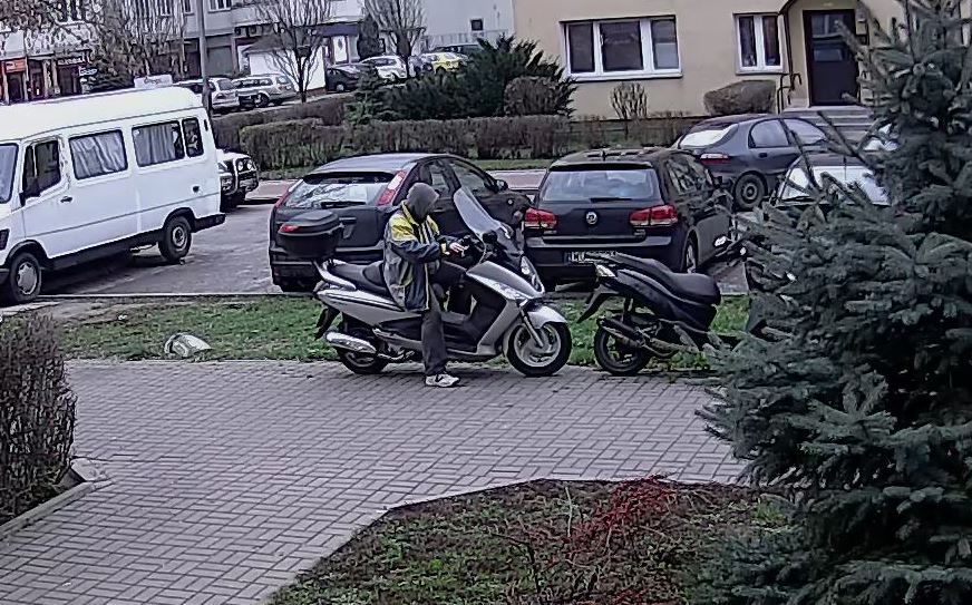

Korzystając z ostatniego (chyba) suchego i w miarę ciepłego dnia bez opadów w końcu założyłem:

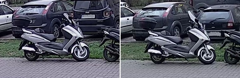

Szyba Isotta (średnia) do SYM GTS.
Fabryczna mała:
szyba ISotta (średnia)
Ponieważ jeszcze nie jeździłem to podzielę się wrażeniami z samego montażu. Instrukcja nie jest oczywista i niekoniecznie całość pasuje tak jak sobie zakładali.
Rama pod szybę ma kilka otworów a Isotta nie zawsze pasuje w seryjne... tzn pasuje ale w inne seryjne - te co nie są używane przy standardowej szybie.
Jej krzywizna też nie jest idealna - tzn plastik frontowy pasuje się z wielkim trudem i raczej naciągają go śruby od lusterek na właściwą pozycję.
Może to się ułoży a może nie...
Wygląda znacznie lepiej od oryginału teraz powinna ładnie chronić przed wiatrem i śniegiem który ma być na dniach
Fakt duzo ładiejszy z ta szybą,z standardową nie symetrycznie,on wielki szyba jak tips.
różnica w sylwetce nie jest duża
i się elegancko za szybą mieszczę.
Żeś się opatulił jak ukraińska szeptucha:D
bo zimno. 1,5h sie bawiłem z tą szybą - tak pasowała :)

Pojeździłem i mam wrażenia.
Góra działa dobrze. Jest ciszej , w twarz nie wieje, lusterek nie zasłania. Na upartego można z podniesioną szybą jechać (tylko temperatury nie te). Krawędź szyby mam w połowie czoła - trochę powyżej linii oczu.. tak siakoś.
Rąsie niestety - już nie jest tak słodko. Mogła by byc po 2,3-3cm szersza na strona i by starczyło. Zastanawiam się nad "doklejką" :).
teraz jest tak wyprofilowana że trzeba dobrze przekroczyć 70km/h żeby na tyle odchyliło/odrzuciło strugę powietrza żeby przestało wiać na ręce.
W każdym razie mniej mi zmarzły kiedy ze 4km pociskałem z 80-90km/h niż kiedy turlałem się 50-60km/h po uliczkach.
