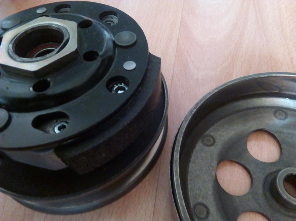

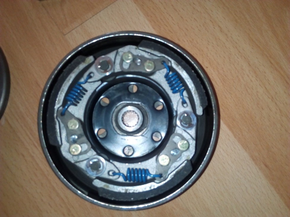

Dla porównania nowe sprzęgło (zestaw 112mm) Motoforce Evolution
i to samo sprzęgło w dzwonie
okładziny sprzęgła mają spokojnie 4-5mm a szczelina miedzy okładzinami wnętrzem dzwonu sprzęgła jest mniejsza niż grubość okładziny
