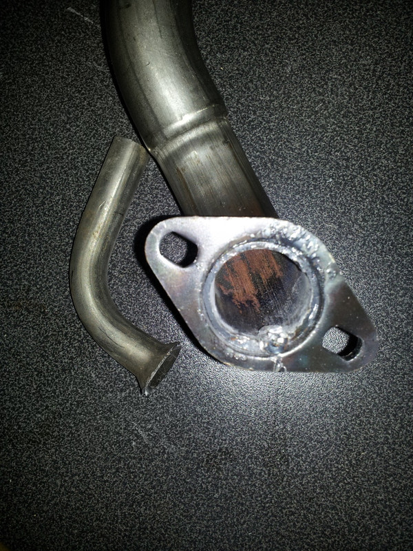

wydech ProReplica jest w zasadzie dedykowany do 10-12KM cylindrów klasy StreetRace70 z wariatorem Sportpro. Dla chińskiej serii może być na wyrost. po prostu trzeba zacząć regulować i napęd i gaźnik po takiej zmianie i może coś sie z tego wykrzesa.
Ten tłumik ma homologację i mówili w sklepie że coś się z niego wycina, o co konkretnie chodzi? Jak się reguluje napęd? Chodzi o zmianę rolek? I na czym polega regulacja gaźnika, znajomy chce wstawiać już stary tłumik bo przyspieszenie pod górkę to poraszka, muli jak nie wiem co, ja bym z tym jeszcze powalczył bo szkoda tych 600zł, gdyby nie opis tlumika że pasuje do pojemności 50cc to by go nie kupił ![]()
skoro ma seryjne 50cm to nich nic z niego nie wycina. a wycina sie kryze z wydechu - najczęściej jest “złapana” na jednego smarka przy wlocie w wydech
są pojemności 50 o róznej mocy - w zasadzie im wyższa tym bardziej taki wydech sie sprawdzi (to duże uproszczenie ale mniej więcej tak bedzie)

Znajomy oddał junaka do mechanika i tak, wyciągnoł tą kryze z tłumika jak i blokade,zweżenie na filtrze powietrza, dał większą dysze do gaznika, wyciągnoł podkładkę a bardziej jest to dystans, bo była chyba blokada ze pasek nie wchodził do konca na wariator? Zmienił też chyba sprezyny na sprzęgle, teraz trzeba dać duzo gazu zeby pojechac, silnik wyje, wchodzi na obroty i wtedy przekładnia zaciąga i czuć ze przyspiesza, vmax 80km/h, wszystko niby ok, ale kultura pracy silnika jest zerowa, wyje jak cholera, bo trzeba go wkręcić na maxa zeby załapało cvt, wydaje mi się ze ten silnik moze dlugo nie podziałać.
