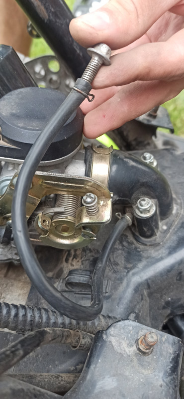

Ok. Więc tak skuterek silnik 139qmb, generalnie odpala jeździ ale nie wchodzi na obroty, max 40km/h leci i nie za bardzo da się wyregulować gaźnik, po odpaleniu obroty rosną i tak pozostają. Ostatnio co zrobiłeś : wyczyściłem filtr powietrza, rozebrany i wyczyszczony gaźnik , wymieniony filtr paliwa. Zaraz dodam zdjęcia bo są wężyki i przewody które nie wiem co z nimi zrobić , niektóre były zaślepione , inne wiszą luzem. Moim zdaniem każdy z nich ma mieć swoje miejsce którego nie mogę namierzyć… Proszę o pomoc bo może w nich jest przyczyna. Dodam że za silnik narazie się nie biorę. Sprężanie w okolicach 6.2 bar
https://i.postimg.cc/zGtRxPTn/IMG-20230624-165224.jpg
I jeszcze takie coś, też było zaślepione i nie wiem co z tym zrobić i gdzie umiejscowić.
Nadmiernie iż zakupilem taki skuter i te zaślepki już były , tak to było pomontowane ale skuter jeździ. Tylko że tak mulowato , nie wchodzi na obroty i Max prędkość 40km. No i prubuje to wszystko poskładac do kupy :wink:

Druga sprawa . Takie coś . Przy przegazówce leci z tego dymek i jakby pryska paliwo takie gorące. Też nie wiem co z tym zrobić i gdzie to ma być … ??
Sorry miesza coś bo pisze na telefonie. Ale trzy odnośniki dodałem i te trzy rzeczy/przewody nie wiem co z tym zrobić. Może od tego właśnie skuterek tak lipnie jeździ. Proszę o pomoc i wytłumaczenie czemu to tak pozaślepiane , jak prawidłowo to umiejscowić i polączyc . Dziękuję z góry

ściągnij sobie dowolny schemat składania 139QMB i wszystko zobaczysz. Generalnie masz tak podrutowany ten silnik i osprzet że żal patrzeć
No wiem :frowning: dlatego za grosze kupiony. Szukam szukam i nie mogę znaleźć manuala budowy gaźnika do tego silnika … Może ktoś jakiś działający link podesłać ?
