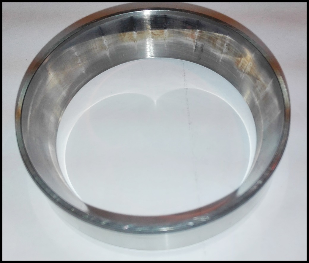

A łożysko (SKF) wyglądało tak:
Miejsc uszkodzeń chyba nie trzeba wskazywać. Paznokciem jak się przejedzie po bieżni to czuje się pstykanie. Ciekawe, że pierścień wewnętrzny - po zdjęciu koszyka z wałkami - nie miał właściwie żadnych śladów uszkodzeń na powierzchni; z innej stali czy jak?; przecież obciążenie takie samo.
