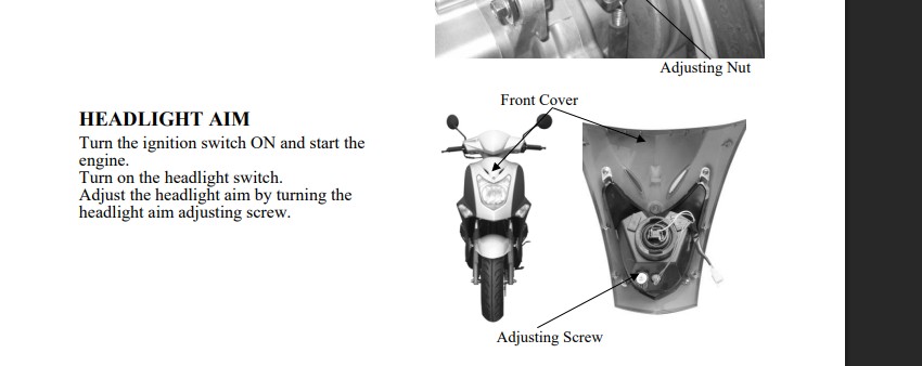

Witajcie. Mam problem z kierunkiem światła mijania w Kymco Agility 16+ 125 - zamiast oświetlać drogę to świeci w powietrze. Czy ktoś wie jak ustawić kierunek? gdzie się znajduje ewentualna śruba do regulacji bo nie mogę jej namierzyć. Z góry dzięki!
oczywiście pobrałes już z neta service manual do swojego motorka i jakims cudem tego w rozdziale 3-9 na 43 stronie nie znalazłeś.
I sprawdzałeś czy żarówki nie masz krzywo wsadzonej lub czy masz odpowiednią?
