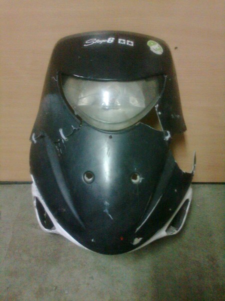

Chciałbym zapytać się , czy ktoś wie od jakiego skutera jest ten przedni plastik , bo chciałbym kupić taki nowy ponieważ mój jest już mocno połamany.
Foto:

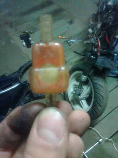

Drugie moje pytanie brzmi , czemu ucieka mi paliwo z gażnika czy to jest wina kranika podciśnieniowego czy tegi filtra foto filtra.
http://www.editer.pl/publikuj/32c8f8431cdbe14739d54e0e9018da34_2.jpg/
Próbowałem też wyregulować gażnik ale nic z tego ,można powiedzieć wyciek paliwa o troche się zmniejszył ale dalej leci , przychodze po paru godzinach i dalej skuter zalany w filtrze powietrza mnóstwo paliwa i plama na ziemi ;/
Proszę o Pomoc. :)
Jeśli się mylę to nalezy mnie poprawić, ale moim zdaniem nadmiar paliwa i wylewanie się jego z gaźnika to pierwsza przyczyna jest taka że pływak jest uszkodzony,lub zaworek jakim steruje. druga sprawa to jest możliwe że pompka paliwa jest uszkodzona i puszcza paliwo do gaźnika, a że ten nie jest w stanie tego utrzymać to wylewa do filtra,tam gdzie mu najłatwiej. Jeśli chodzi o plastik przedstawiony przez ciebie, to wygląda mi to na coś w stylu vapora. Z tych niejszych skuterów z lat 2008,lub może troszkę wcześniej.
Po za tym w dowodzie rejestracyjnym jeśli masz , to jest napisane jaki to model skutera przykładowo (BT49QT X). Jeśli nie masz dowodu rejestracyjnego , to szukaj blaszki z nazwą producenta ,a potem gugluj,i szukaj modelu po wygladzie.
Po za tym, na ramie masz bity numer vin, a pierwsze litery numeru to informacja o producencie, wrzuć w gugla cały numer vin a jak to nie pomoże to same litery. Na pewno uda ci sie znaleść chociaż producenta . A jeśli bedziesz chciał kupić plastik to od razu ci mowie że w przypadku chinoli ,to będzie pasować cala masa owiewek. Tylko pomyslec trzeba czy sie to opłaca, ale warto szukać używki w dobrym stanie.
