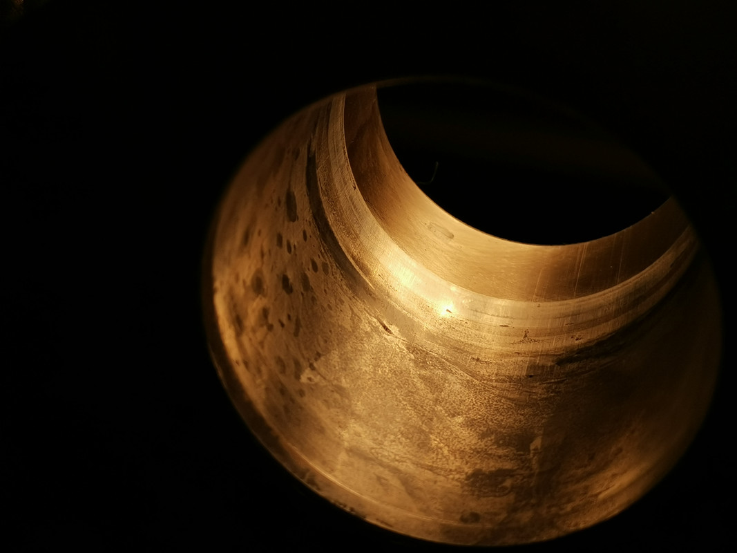

Dziś rozebrałem mojego skutera co się okazało po 1 najważniejsze poszło łożysko igiełkowe i jest szrama z pół milmetra przez cylinder ale co mnie dziwi jak on jeździł wogule jeszcze i nabierał takiej prędkości wytłumaczycie mi to. A po 2 na rolkach zrobił się już płaski prug wszystko inne dobre sprzęgło nie spalone pasek dobry.
czyli zajechany cylinder i kwadratowe rolki.
masz co naprawiac
Jakieś ciśnienie sprężania przecież będzie, ale nie takie jak być powinno. Różne przypadki się zdarzają. U Ciebie stopniowo zmniejszały się osiągi, czyli to ciśnienie było coraz gorsze, uszkodzenia się pogłębiały.
W tym przypadku też nic nie zwiastowało aż takich problemów.
A ten przypadek miał ciśnienie sprężania na poziomie 9,5 bar.

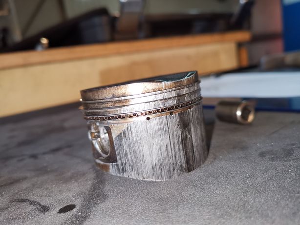

Piszesz mega nie zrozumiale. Owszem możesz sobie zamówić 70ccm ale za tym idzie zakup lepszego tłoka, gaźnika min 17,5mm oraz zweryfikowanie łożysk wału jak i samego wału. Jeżeli problem następował powoli to od początku, pomiar kompresji i jeżeli ta w 2t wskaże ok 10 Bar to jest ok ale… ale nie o końca bo to, że będzie 10 bar nie oznacza, że tłok nie puchnie. Obadaj gładź cylindra, jeżeli są delikatne ryski to oddaj go do szlifu ale w takie miejsce gdzie potem dopasują Ci tłok nad wymiarowy. Jeżeli tłok nie ma śladów jak na zdjęciu od Luk444Sz to możemy założyć, że “góra” silnika jest ok. Następnym co musisz sprawdzić to kolor elektrody świecy bo ktoś na dotarciu mógł tak a nie inaczej ustawić mieszankę a teraz po dotarciu silnik może mieć mniejsze lub większe zapotrzebowanie na paliwo albo powietrze. Jeżeli to wszystko wykluczysz to zostaje Ci wyregulowanie lub sprawdzenie poprawności działania napędu ale w tym wypadku odsyłam do szukajki gdyż nie chce mi się pisać poematu dotyczącego regulacji napędu. Pozdrawiam
