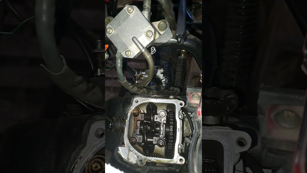

Siemka, nie moge odpalic skuterka od kilku tygodni i nie wiem co jeszcze moge sprawdzic lub znalezc przyczyne tego. Na razie zauwazylem ze pod pokrywa zaworowa cos piszczy jak widac na zamieszczonym filmiku ponizej, nie wiem czy to moze byc przyczyna, doplyw paliwa sprawdzalem i wszystko jest z nim okej.

Jednak moj blad cylinder nie byl zatarty ani tlok tylko byly ubrudzone od spalonych uszczelek a tak wyglada dokladnie caly silnik
Nie mam pojecia od czego taki nagar jest na glowicy ale te klawiature od zaworow ledwo zdjalem tak ciasno siedziala
