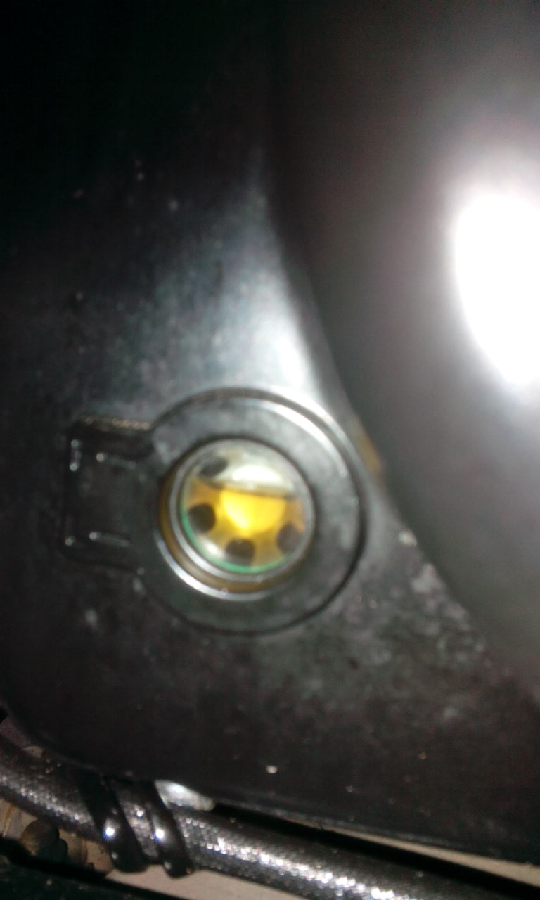

. chyba że masz tzw oczko (bulls eye), wziernik, okienko inspekcyjne... zwał jak zwał - to bardzo często przy nim są w jakiś sposób zaznaczone poziomy min i max - kreskami, kropkami, napisami... itd
. jest wiele wariacji. Ale na ogoł zawsze jest bagnet i sobie możesz porównać jak używać bagnetu żeby było na nim prawidłowo jeżeli przez okienko widać że jest prawidłowo
Oj, Rysiu, bredzisz bez ładu i składu. Może i jestem łysy, ale z wymianą i poziomem oleju, to - nawet jako początkujący - kłopotu nie mam. Instrukcje do moich sprzętów mówiły dość jasno i precyzyjnie: MOTO na kołach, poziom we wzierniku - tu HYO po wymianie. Samuj:
SKUT na centralce, poziom na wykręconym bagnecie (bez zdjęcia, bo gówno widać). Trochę jestem za stary szoferak, żeby się zastanawiać nad takimi głupotami. Drżeć jeszcze nie będę.
