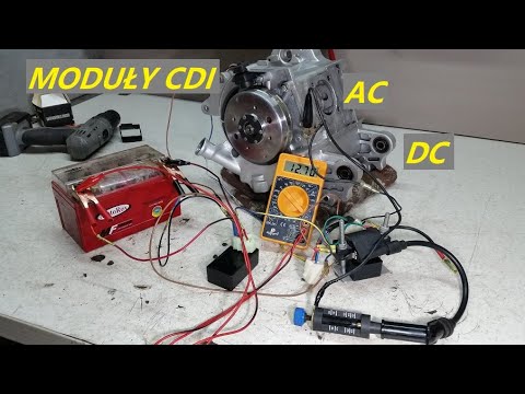

A może ktoś podpowiedzieć jaki moduł kupić do tego , to jest Kymco agility 4t na 10 calowych kołach ale nie mam pojęcia jaki kupić moduł czy DC czy AC , szczerze mówiąc to jak czytałem o tym że źle dobrany może wypizgać w powietrze to się troszeczke przestraszyłem :sweat_smile: i już sam nie wiem .
jeżeli ma mase gaszącą (czarno biały) to jest to AC a jeżeli ma w zasilaniu stała +12V to jest ro DC
se pooglądaj
Mam czarno żółty ale nie czarno biały
No i jeszcze mam czarno niebieski
