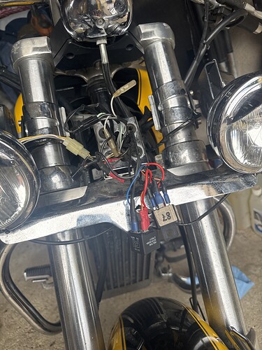

Mam prośbe czy ktoś jest mi w stanie pomóc i rozszyfrować podłączenie przekaźników od świateł drogowych i klaksonu w suzuki vz800. Cos musiałem pochrzanić bo ani klakson nie działa ani drogowe
Pomocy !
na pewno nie na podstawie zdjęcia marnej jakości obrazujących samoróbke w instalacji.
To trzeba przy nim kucnąć, zobaczyć skąd jaki kabelek idzie, gdzie wchodzi i co załącza.
Najlepiej trzymając w drugim reku schemat instalacji od takiego suzuki.
Przez internet to sie nie da.
Foto poglądowe, dokładniejsze moge zrobić.
A jakbyś znalazł chwilę czasu, moglbyśmy sie jakoś zdzwonić i ogarnąć temat ?
nie. przez telefon też tego nie zrobisz bo taka rozmowa bedzie trwała tydzień… szukaj kumatego elektryka w pobliżu albo kogoś kto ogarnia takie rzeczy. to nie jest skomplikowane.
Ale żeby to zrobić sensownie trzeba przy tym być
No i ogarnięte, jak pisaleś trzyba bylo usiąść moze nie ze schematem ale przez telefon sie da, tu Ci moge zapewnic ! Wystarczy ktoś z doświadczeniem i cenne rady 30 minut i znalazłem winowajce. Okazał sie nią przepalony bezpiecznik założony na dodatkowym kablu plusowym przez kogoś przede mną w mega nieoczekiwanym miejscu … wymieniony na dobry i prawidłowe podpięcie przekaźnika i instalacja ożyła. Pozdrawiam
