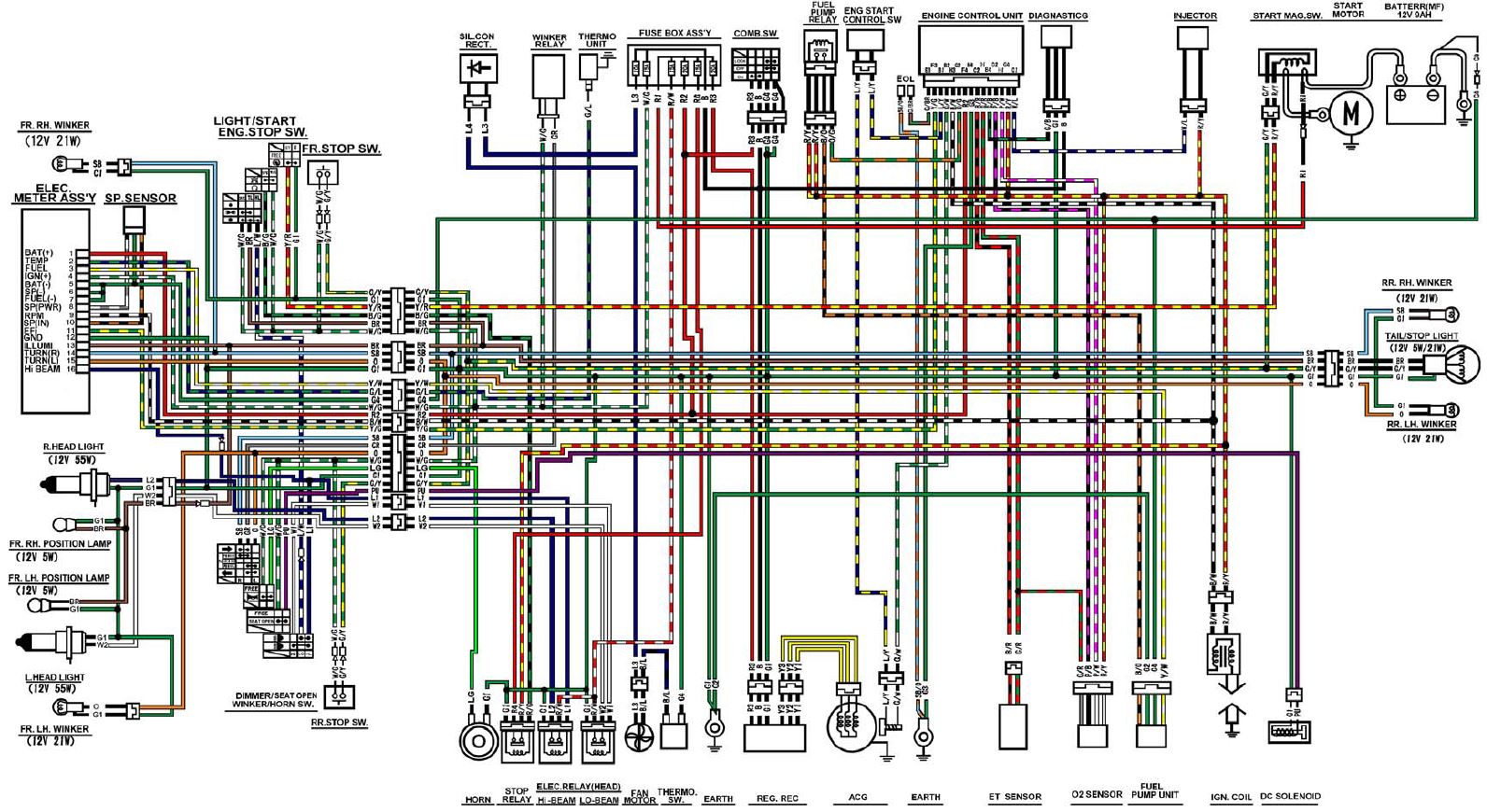

Witam. Mój skuter uległ kradzieży co skutkuje m.in wyrwana stacyjka. Kupiłem nową,ale nie wiem jak jak podłączyć. Znalazłem aby dwa kable tj. Czarny i czerwony. Po podłączeniu obu do kostki nic się nie dzieje. Kostka ma 4 kable w czym zielony jest zmostkowany. Dysponuje ktoś jakimś foto jak to powinno wyglądać ?
masz tu schemat do SYM-a. Innego bo innego ale nie sądze żeby dużo odbiegał.
interesuje cię kabloteka przy COMB.SW. oraz przy ENG.STOP.SW. na kierownicy
Wombat. Możesz podesłać to w innym pliku? Nie mogę tego powiekszyc.
to kliknij prawym i weź nowe okno albo nowa zakładka
Nie mogę niestety rozczytać tego schematu.. mógł by mi ktoś podpowiedzieć ile kabli powinno byś podłączone do tej kostki od stacyjki ?
tzn czego nie możesz rozczytać?
Nie znam się na schematach. Nie potrafię odczytać jakie kolory kabli powinny być podłączone do kostki. Wybacz wombat ale z zawodu i zamiłowania jestem kucharzem ;). Naprawa stacyjki wydawała się prosta a jednak aż tak proste to to nie jest. Nie ukrywam, że najbardziej ucieszyło by mnie zdjęcie takiego polaczenia. Zdjęcia u mnie to wygląda tak jak na foto. Są aby 2 luźne kable.
