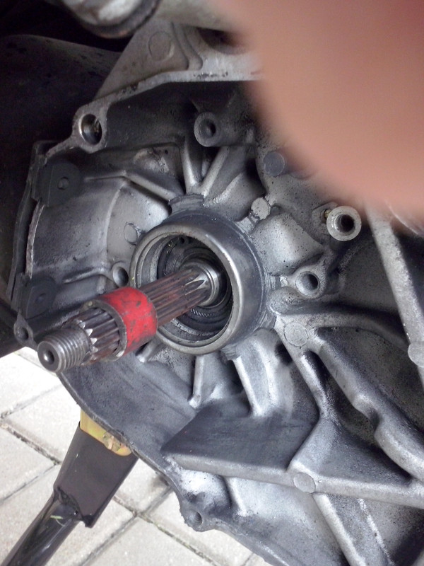

Kolejność na wale powinna być taka:
  • tulejka dystansowa, sprzęgło jednokierunkowe, wariator z tuleją, przeciwtalerz wariatora no i potem te zabieraki od kopniaka, podkładka i nakrętka. Podkładke o średnicy tulei wariatora sie stosuje albo nie - w zalezności od potrzeb.
    Ale najczęściej to ciasno chodzi jeżeli nie masz tej pierwszej tulei dystansowej… ale żeby wycinać części z węża ogrodowego… są jakieś granice druciartwa.
    U mnie to piprzeni druciarze zrobili z kija od mopa - bo sobie nie zamówili na szerszy wał wiec sobie poradzili jak umieli.
    To ta czerwona “tulejka”. Jest bardzo ważna
    https://i.postimg.cc/WzWB9Zn2/CAM00192.jpg
Czyli mam dobrze złożone, ale jest jedno ale.
Sprzęgło jednokierunkowe kupione na Allegro jest o jakieś pół mm grubsze i może tu jest przyczyna.
Jutro je rozkręcę i przełożę wnętrzności do starej tarczy sprzęgłowej bo tam mi tylko sprężynka gdzieś wystrzeliła i nie mogłem znaleźć dlatego nowe kupiłem.
