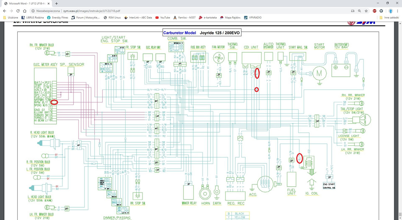

No i wg mnie obroty są czytane po kablu czarno-białym jeżeli masz wtrysk i po czarno-żółtym jeżeli masz gaźnik.
Natomiast ten kabel się rozdziela… tzn sygnał wychodzi z czujnika (cewki) obrotów kablem i idzie zarówno do ECU (wtrysk)/CDI(gaźnik) jak i do zegarów. Może ten fragment od czujnika (cewki) do miejsca rozgałęzienia nie działa.
na stronie 15-4 (ostatnia) i kilka poprzednich masz schematy wtrysk/gaźnik
http://sym.waw.pl/images/instrukcje/LF12LF18.pdf
a tutaj sam schemat od gaźnika z punktami od obrotów
https://i.postimg.cc/43p782cT/gts1.jpg
