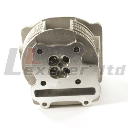

faktycznie, Gy6 wychodziły w wersji z 4 zaworami:
49cc Scooter 4 Valve Cylinder Head BT49QT-20BB 139QMA-A
code: CYLHD033
81 funtów...
http://www.amazon.co.uk/Cylinder-Head-for-Baotian-BT49QT-20BB/dp/B00EDYN272
