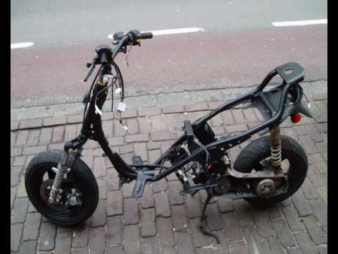

Mniej więcej ma to wyglądać tak kupuję sobie kufer następnie muszę mieć człowieka który zrobi mi stelaż tylko jak on ma wyglądać żeby nie odpadł,złamał się?
tam z tyłu pod tą płetwą jest blacha.
trzeba sie dokręcić do niej albo do niej i do rurek obok.Zakończyć standardowym bagażnikiem z dziukami albo od razu płytą pod konkretny kufer. No i zrobić wyjście tych rurek przez plastiki.
Oczywiście trzeba uważać na to gdzie jest wlew, mieć miejsce na otwarcie kanapy..itd
No nic w poniedziałek będę u siebie na lakierni i pokombinuję dobrze że stoi ogołocony z plastików to będzie łatwiej ale tak czy tak muszę sobie jakiś kufer zamówić i dopiero mierzyć ten stelaż dzięki
nie,są dwa wiodące systemy płyt (trzymania kufra) . Obie montuje się identycznie,samą płytą (jej montażem) też można regulować odległość od siedzenia/plastików. Nie może to być po prostu za blisko kanapy.
