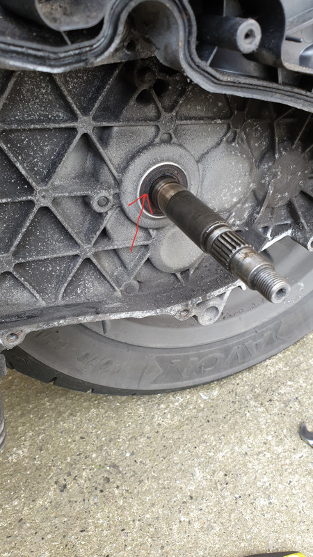

Witam
Mam mały problem a mianowicie wczoraj podczas wymieniania paska napędowego zauważyłem duży luz tylnej osi dokladnie w tym miejscu jak na zdjęciu:
tuleja
luz dotyczy tylko tej tulei czy może to cos byc bardziej poważnego>>

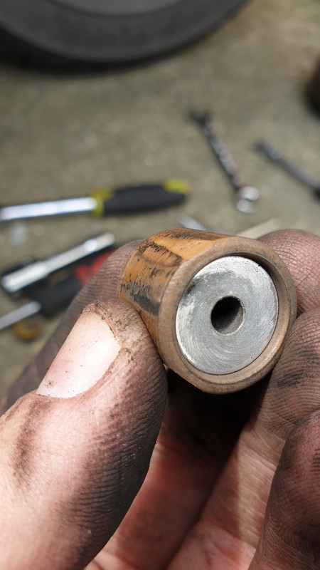

drugie pytanie dotyczy rolek ponieważ moje już są bardzo zużyte :
rolka
w chwili obecnej rolki są orginalne (7g) jeśli zmienie na ok 10-12g skuter bardzo straci na przyśpieszeniu czy tego nie odczuję?/
pozdrawiam
po zmianie z 7g na 12? bedzie masakra. tam 0.5g może dużo zmienić a co dopiero 5g róznicy
a łożysko (co najmniej) w karterze masz do wymiany
poradze sobie w domowych warunkach ze ściągnięciem kartera i wymiana łożyska czy tylko mechanik??
jak masz odpowiednie narzędzia i ogarniasz to sobie poradzisz.
klucze wszystko mam ale nie mam żadnych ściagaczy, blokad itp to będzie ok?
https://www.youtube.com/watch?v=UD7ivplC-9o
oceń czy to co masz ci styka
Dzięki wielkie za pomoc.
Ile zrobiłeś kilometrów na tych rolkach? I jaki masz styl jazdy? Pytam żeby tak mniej więcej wiedzieć kiedy się zająć swoimi
nie ma to żadnego odniesienia chyba że masz ten sam sprzęt i te same rolki. ludzie po 20 tys robią na jednych rolkach
Nie mam zielonego pojęcia bo taki już kupiłem. Skuter ma przebieg 35tys i wygląda tak jakby nigdy nic nie było tam wymieniane więc może takie są od nowości ale ręki uciąć sobie nie dam.
