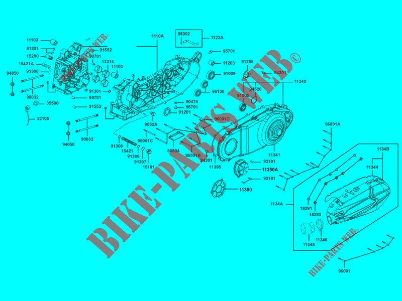

Proszę o podpowiedź w następującej sprawie: Zakrecając jedną z dwuch śrub do spustu oleju z silnika, zrobiłem to zbyt mocno i w efekcie gniazdo śruby pękło w trzech miejscach i oczywiście jest katastrofa olej się wylewa. Proszę o podpowiedź jaki element podlega wymianie ew. poprosiłbym o jakiś rys. co nalezy rozebrać i wymienić.

Źródło: Bike Parts Kymco
Ratuje Cię wyłącznie naprawa karteru, albo jego wymiana. W tym pierwszym przypadku trzeba zdemontować wszystkie podzespoły silnika i zawieźć sam karter do firmy, która specjalizuje się w takich naprawach. Drugi przypadek również wiąże się z demontażem wszystkich podzespołów i przełożeniem do kupionego kartera.

Pomyślałem że zawioze motor do spawacza aluminium żeby to gniazdo naprawił. Nie ejst em jakimś wielkim mechesem i obawiam się demontazu karteru bo jak widze na rys. trzeba go odkręcić od chyba podstawy cylindra no i te dwie osie nie mam pojęcia jak to zejdzie po odkręceniu śrub kartera… Czy np nie trzeba jakoś nowych uszczelnień etc…
