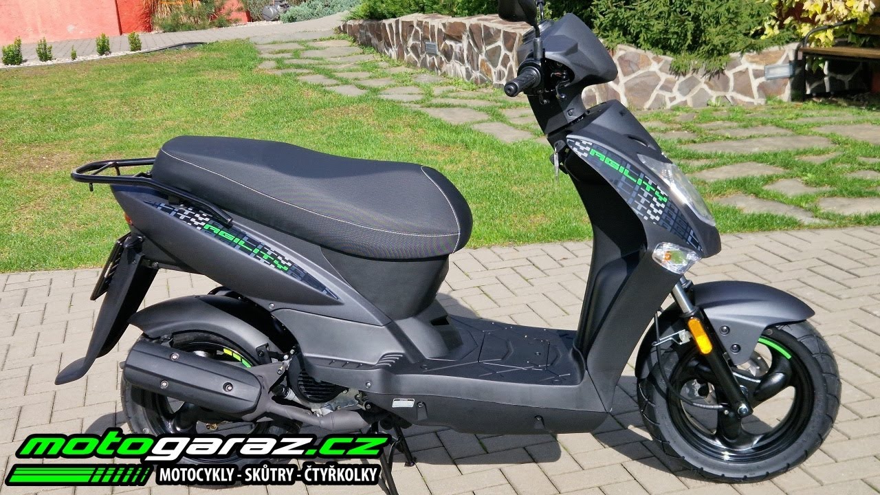

Banalne pytanie czy tylni kierunkowskaz w Kymco Agility 4T 2020r mozna jakos rozebrac żeby wymienić żarówkę ??? chodzi mi czy jest możliwy demontaż samego klosza, bo dostaję już szału, z góry dzięki za pomoc
Kierunkowskaz jest identyczny jak na zdjęciu
Raczej tak… u mnie się da bez problemu (keeway tx 50)
Napisz jak to zrobić, klosz jest na gwint ??? czy jak to rozebrać w moim przypadku nic nie skutkuje
na tej focie widać że ma zatrzaska na płaski śrubokręt
ok dzięki problem rozwiązany z kierunkowskazami choc sam sposób demontażu klosza jest problematyczny.
