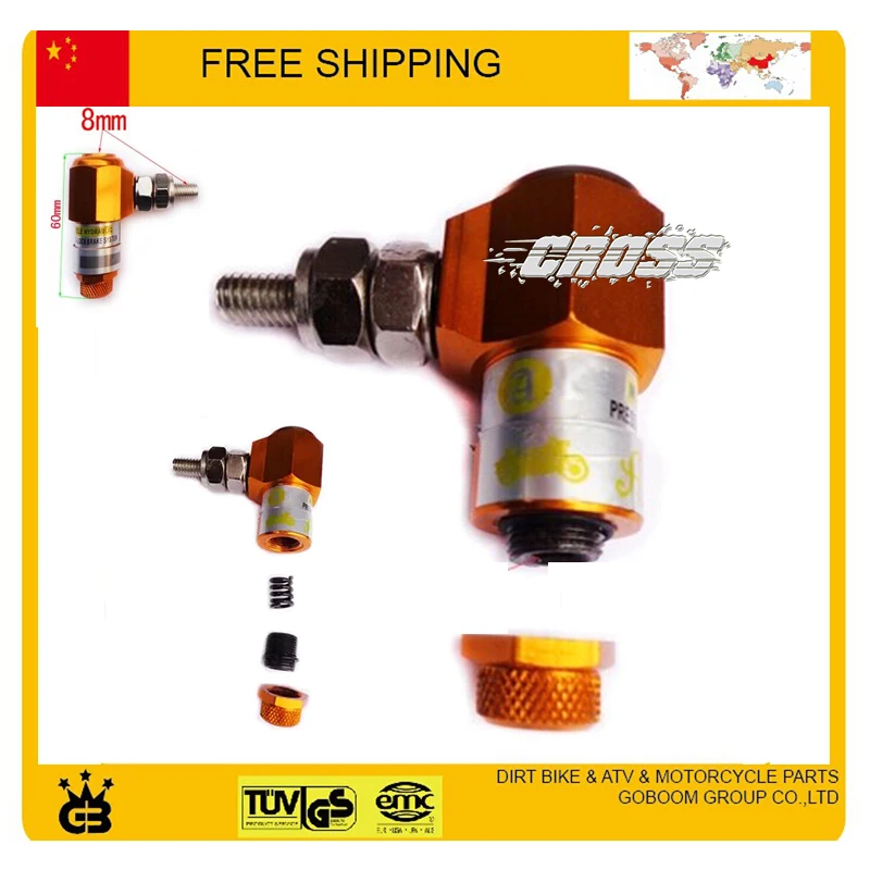

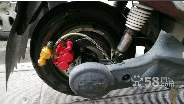

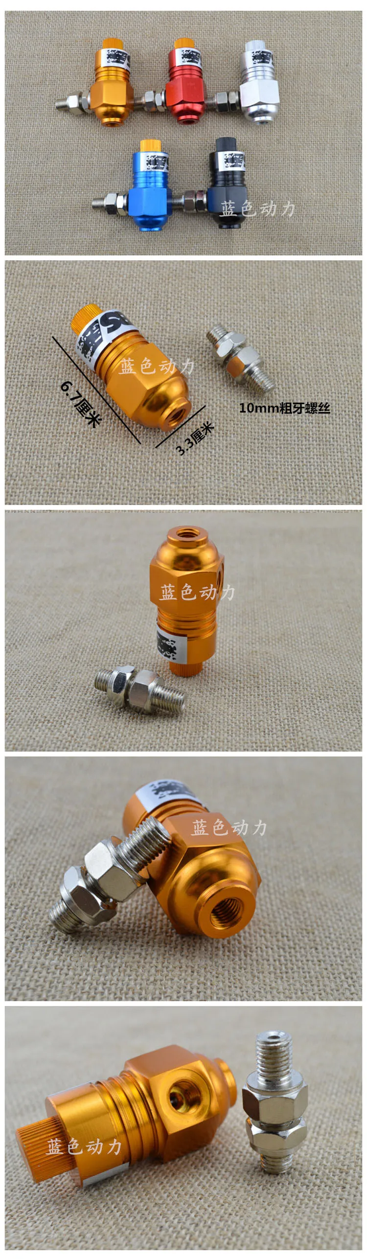

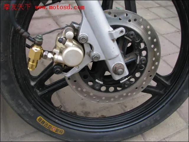

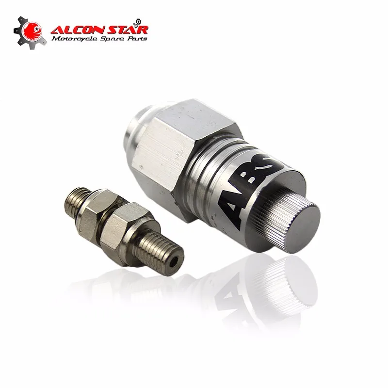

nie tyle bedzie hamowało mocniej co bedzie potrzebowało większego ciśnienia żeby odpuścić.
taki ^ABS^ to kosztuje 40zł i możesz sobie do każdego zacisku hydraulicznego dołożyć
https://pl.aliexpress.com/item/Universal-Motorcycle-ABS-Anti-locked-Braking-System-10mm-Brake-Caliper-Assist-System-Dirt-Pit-Bike-ATV/32227483937.htmlspm=2114.56010208.4.97.qINMgO
na górze mas śrubeczkę i sobie możesz nią pokręcić
to taki ABS za Króla Ćwieczka stosowany. Polska pierwszych Piastów.. te czasy. Skuteczność mała, szkodliwość duża.
Tez tak sądze,ze ten wynalazek to malo co pomaga, a jak ktoś nie zbyt obeznany w temacie zacznie przy nim "kręcic", to może do tragedii na drodze doprowadzic. Ja hamowalem,to na asfalcie było ok, kolo hamowało b.dobrze,a na piachu i tak blokowało i niech tak zostanie. Nie bede kąbinował,bo to hamulce, a nie zabawka.
