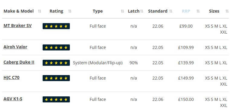

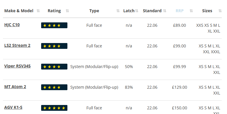

No właśnie zależy mi na łatwym montażu głośniczków żeby nie trzeba było nic wyrywać. Wiem że niektóre kaski są profilowane pod taki montaż i takich właśnie poszukuję. Te 500zł to tak luźno rzuciłem, wolę dopłacić 150zł niż później żałować ale myślę że większej kwoty w moim przypadku nie ma sensu wydawać bo nie jeżdżę bardzo często. Znalazłem taki ranking kasków, mógłbyś coś z nich polecić? Posortowałem po cenie i wziąłem 4 i 5 gwiazdek. Helmets Archive - SHARP
ale rozumiesz że wg ciebie “kask profilowany pod TAKI montaż…” - tzn. pod JAKI?
Tu nic nie jest zestandaryzowane. Kupisz kask opisany “przygotowany do montażu zestawu głośnomówiącego” ale nie wiesz do jakiego zestawu, co to oznacza że jest przygotowany albo sie okaże że przygotowane zagłębiania na głosniki mają 20mm średnicy a twój zestaw ma 30mm głośniczka… albo że masz otworek na kabelek w skorupie… ale kabelek z twojego zestawu ma wtyczke i juz przez ten otworek nie przejdzie…itd
Nie sugeruj sie tym kompletnie. Jedyna co jest ważne to to żeby wyściółka była łatwo wyciągana bo wszystko montujesz pod nią. Reszta to rzeźba. Zawsze to rzeźba. Chyba że sobie kupisz kasn Nolana albo Caberga z dedykowanym zestawem Nolana lub Caberga…itd. Ale to rozmawiamy o kwotach 4-6 razy większych niż planujesz.
Twoje “dopłacić 150zł” to wciąż nie jest kwota która coś zmienia.
