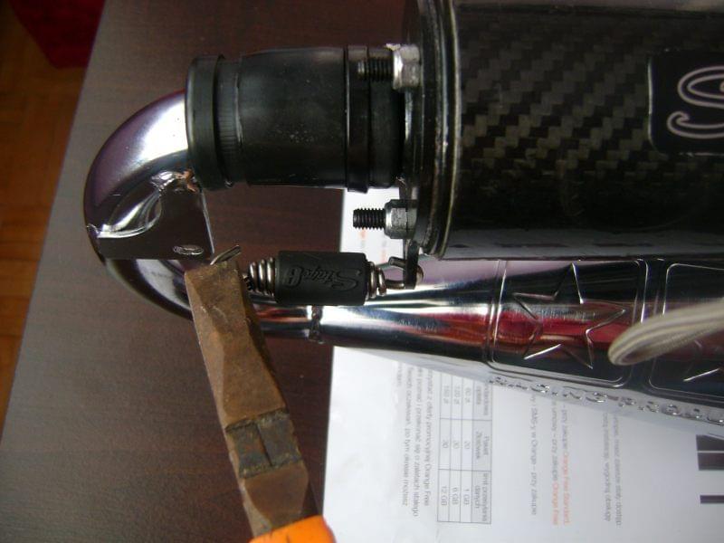

1. zdejmujemy tłumik ze skutera
2. jeśli mamy sprężynę na tłumiku to zdejmujemy ja za pomocą kombinerek

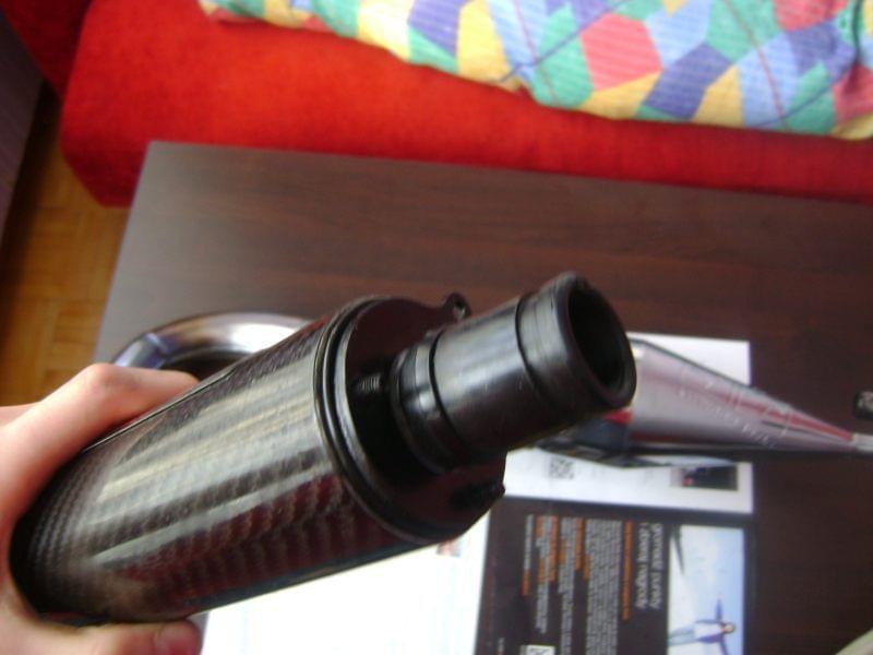

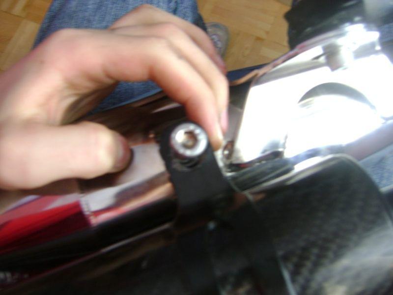

3. odkręcamy śrubę mocująca silencer do komory
4. zdejmujemy silencer

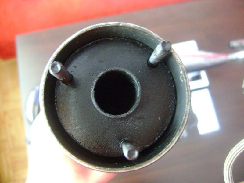

5. odkrecamy śrobki
6. zdejmujemy wszystkie podkładki itp.

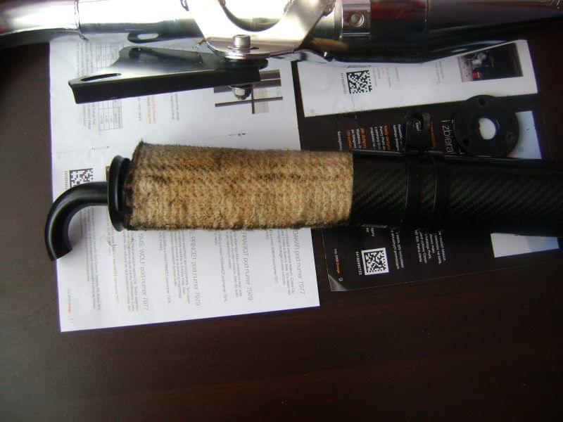

7. ciągniemy za komin (rurkę), i widzimy już nasza watę
8. zdejmujemy stara watę i mocujemy nowa (zdjecia niemam bo jak widac moja wata jest ok)

założymy się że twoja wata będzie do wymiany ^^ jak ją odwiniesz to silencer który jest perforowany by wata spełniała swoje zadanie będzie zaklejona od waty … oczywiśnie nie musi ale to jak to pokazałeś to zwykła fuszera, ponieważ wata nigdy na zewnątrz nie będzie zwęglona chyba że ma nabite ze 100tys. km.
rada dla ciebie i wszystkich który się za to zabiorą, zawsze odwijaj wate do końca, jak perforacja będzie obklejona szczątkami waty wystarczy kombinerkami zerwać to co się “przykleiło” a wate nawinąć drugą stroną, poco kupować nową :573:
