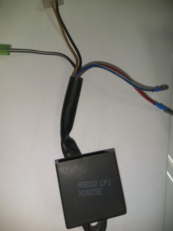

Kupiłem moduł z wtyczką 6 pinów bo w skuterze mam takie gniazdo.
Nie zauważyłem że do gniazda w skuterze doprowadzone są tylko 4 kable.
Teraz mam moduł z 6 kablami i skutera z 4 kablami. Kiedy go podłączę to nie ma iskry tylko przy próbie odpalenia miga zielona dioda na module.
Jak to podłączyć ?
Jeśli nie idzie to jaki moduł powinienem kupić ? Do skutera 2t

Zapominałem jeszcze dodać zdjęcia modułu
masz, te moduły chodziły w moim 1PE40QMB ze standardową instalacją.

JAk widać szuka się do Minarelli/CPI sprzed roku 2003
W wym tańszym masz 5 kabli a ja w instalacji ma 4, które podłączyć.
W tym Motoforce nie widzę ile jest przewodów.
5
