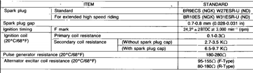

Impulsator wzgledem masy nie ma wogóle przejścia natomiast pomiędzy przewodami jest 235ohm, 2 cewki te duże są połączone w jeden przewod i jest to czymś zalane więc nie da się zmierzyć cewek osobno, a na przewodzie jest 69.5ohm. Serwisówki nie mam więc prosiłbym o zweryfikowanie tego
Impulsator - przewód w kostce do masy impulsatora.
Czyli wychodzi na to że cewki są uszkodzone, a czym różni się cewka typu R od cewki typu F? A co do naprawy słyszałem że można dać cewki do przewinienia czy to dobry pomysł czy lepiej szukać używanego bo nowego to chyba nawet się nie dostanie nigdzie jeśli już to w kosmicznych pieniądzach chyba że się mylę
Mógłby ktoś się wypowiedzieć na temat takiej naprawy i tych różnic?
Przecież to kwestia indywidualna. Znajdziesz kogoś co Ci to ogarnie z głową to będzie chodzić. Znajdziesz kogoś co mu się będzie wydawać, że ogarnie to z głową to nie będzie chodzić.
Typ F i R to nie typ cewek, a samego motocykla.
