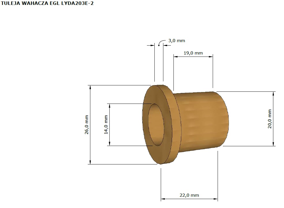

Zaczynając od początku. Zabrałem się za układ zawieszenia. Temat wymiany końcówek drążków kierowniczych, sworzni górnych i dolnych wahaczy ogarnąłem. Po wstępnych oględzinach tulei wahaczy zdecydowałem, że również warto byłoby wrzucić nowe. Tutaj zaczyna się pierwszy problem.
Tulejki są niedostępne do kupienia. Nie można znaleźć nic podobnego, prawdopodobnie zostanie tylko kwestia dorobienia nowych. Ktoś z Was ogarnia ten temat, byłby w stanie wykonać 16 szt. takich tulejek?

Wpisz “zakład tokarski” i nazwę swej miejscowości. Za grosze dorobisz metalowe i będziesz miał na zawsze :slight_smile: Można założyć stożek… ale po co ? Załóż oryginalny filtr na elastycznej rurze i wyciągnij go gdzieś wysoko pod zbiornik albo nawet nad :slight_smile: Te stożki to najgorszy syf…
