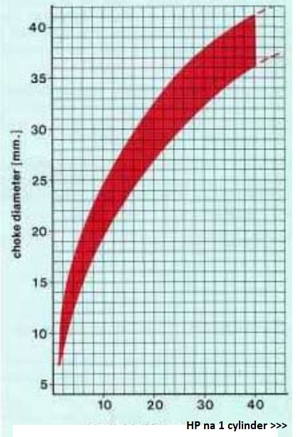

Przykładowe Dellorto publikuje taka tabele do doboru gaźnika:

Masz tu podręcznik
http://www.iwt.com.au/private/Dellorto%20manual.pdf
na stronie 7 masz ten wykres co wkleiłem i obok niego takie podstawowe “prawidła”.
Według wykresu w skuterach o mocy 4-5KM były umieszczane najmniejsze gaźniki bo 12mm.Wiem, że temat jest bardzo trudny i złożony więc nie będę brnął w niego zbyt szczegółowo.Znam podstawowe zasady regulacji i chyba to powinno wystarczyć.Nie wiem jednak co dokładnie oznaczają symbole w gaźnikach Dellorto typu PHVA lub PHBN.Na jednym z forum wyczytałem, że dotyczy to ssania ale przypuszczam, że nie tylko.Czy to są te same gaźniki jedynie ze zmienionymi elementami czy może korpus też jest całkiem inny ?
