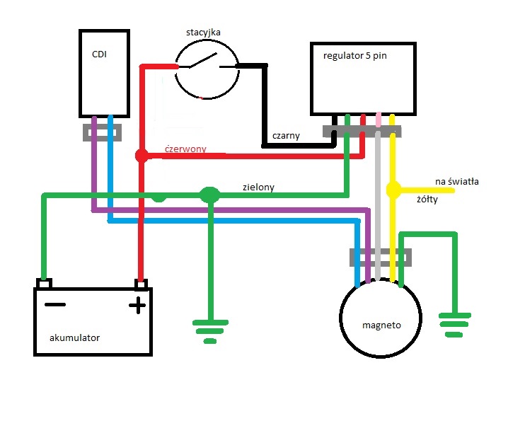

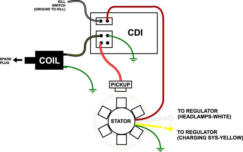

jakie kolory przewodów i ile masz w kostce od strony instalacji skutera a jakie kolory masz luzem?
takie typowe schematy w chińczykach (w zależności od ilości pinów regulatora) to:
https://i.postimg.cc/3JVsKdWx/photo-10.jpg
https://i.postimg.cc/mkq525L5/schem2.jpg
https://i.postimg.cc/7ZrKs7f0/Schemat-uk-adu-SKUTEREK.png
https://i.postimg.cc/V6hRj0xS/39-1279561350.jpg
