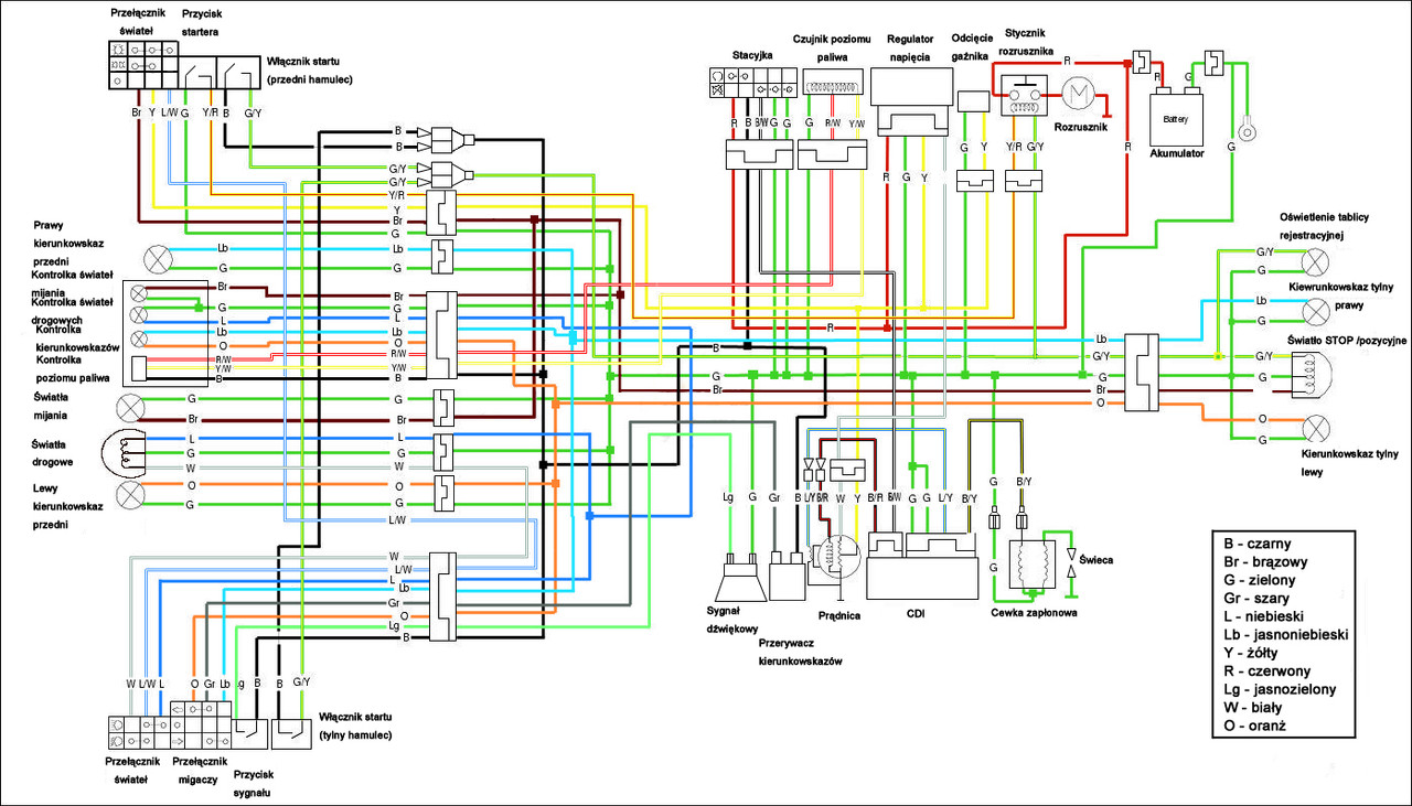

skoro przewód “plusowy” jednym końcem jest klemą na akumulatorze a drugim (ooo… szkoda że standardowo nie napisałes o jaki sprzet chodzi) załóżmy że rozgałezia sie na stycznik rozrusznika, regulator napięcia i stacyjke - to skąd wiesz że akurat na nim masz zwarcie?
Taki klasyczny schemat od chinola wygląda tak:
https://i.postimg.cc/Pqqh9Kwf/39-1279561350.jpg
nawet go kiedyś kolorkami podtuningowałem
