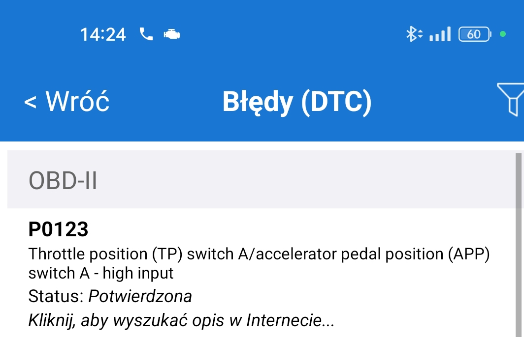

Witam wszystkich, W posiadaniu Romet GT max 125, 2024 r., pojawiły mi błędy kodów na desce ,
PO 123
PO 133
PO 505
PO SKASOWANIU BŁĘDÓW, WRACAJ , PROSZĘ O POMOC .

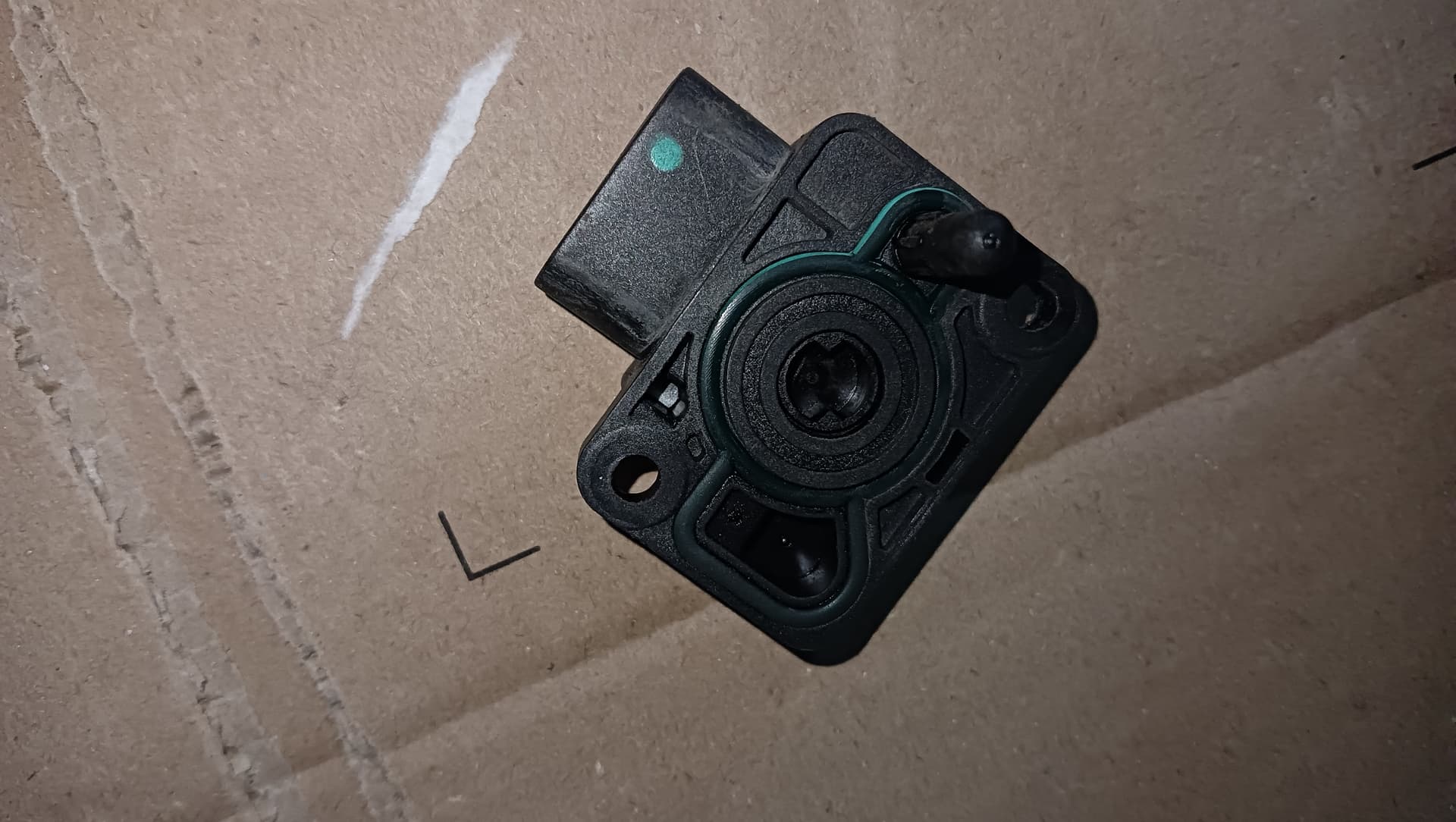

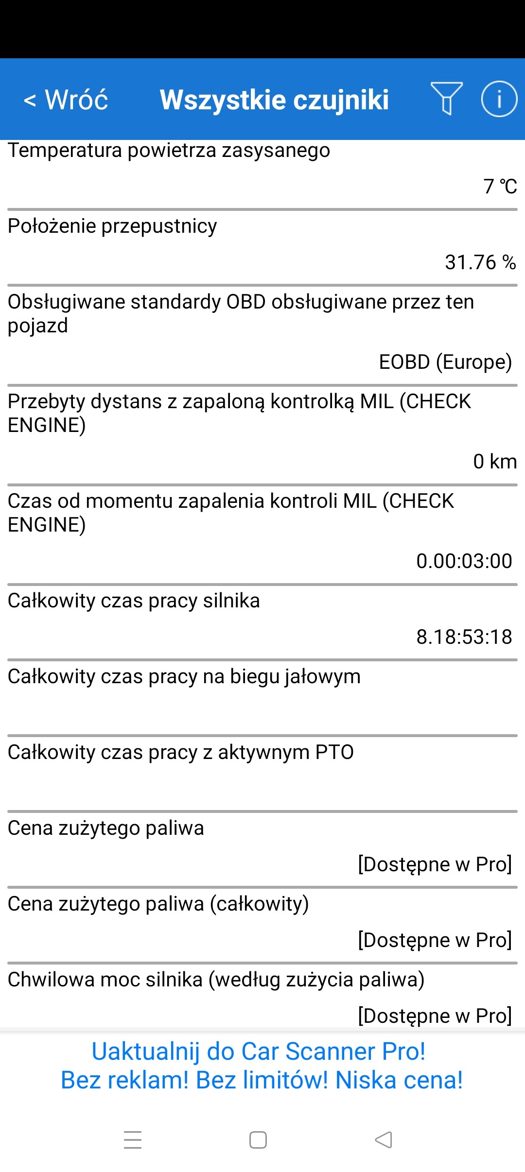

Sorry tak , mówisz nie przepala do końca, zdemontowalem czujnik , sprawdziłem wszystkie piny jest prąd, podłączyłem do obd , na zamkniętym 28% , otwarty wzrasta , pojawia się już tylko jeden
błąd PO123,
Po odpaleniu dostaje odrazu wysokich obrotów
Zamówiłem nowy czujnik
Ziomuś
Wymieniłem czujnik skasowałem błędy , narazie śmiga jak wariat , jesteś wielki dzięki za pomoc , stawiam butelkę :mechanical_arm::muscle::mechanical_arm:
