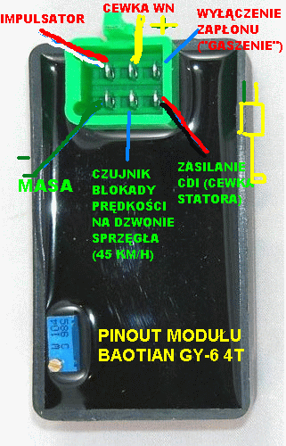

No i nie mam iskry i nie wiem co jest :(
Mam taki moduł - https://zapodaj.net/4a8728e631c98.jpg.html
Taką fajke wn -https://zapodaj.net/dfd4fa3997b23.jpg.html
Cztery kable z silnik - Żółto czerwony, czarno czerwony, Biały i Biało czerwony...
Jak dasz rade weź mi to wszytko dokładnie po kabelku rozrysuj bo już 3 dni działam i dalej iskry nie ma :(
a mase dałeś jak ci pisałem [kawałek kabla spod sruby silnika do modułu
Tak i już brak mi sił czemu nie ma weź zrób to o co cie prosiłem w komentarzu wyżej
tak jak tu kolory masz zaznaczone na module inaczej ci nie narysuje bo kredek już nie mam woskwych,zajumali mi w zerówce jakieś 37 lat temu:D

Zrobiłem według wcześniejszego schematu... I zostały mi 2 kable wolne na silniku i jeden na module co z nimi zrobić ?
Po za tym ja mam inny moduł niż on dał przykład...
Ja mam moduł od jakiegoś chińskiego piździka
Tam gdzie na jego jest gaszenie to u mnie jest puste

Bo to jest moduł do 4t baotian
https://www.google.pl/search?q=modu%C5%82+5+pin%C3%B3w&client=ms-android-tmobile-pl&hl=pl-PL&source=lnms&prmd=imnv&tbm=isch&sa=X&ved=0ahUKEwi5kc7zgK3MAhULhiwKHRHICHEQ_AUIBygB&biw=533&bih=295#imgrc=ZcVDGJaOeb_I7M%3A
Ale na tym co ty wysyłasz są 2 piny u góry i 3 na dole a na moim jest na odwrót !

http://obrazki.elektroda.net/33_1271175424.png
Przewody wiesz ktory jest ktory i do iskry potzbne są 3 z impulsatora cewki zasilania i masa a resztta co wychodzi z silnika cie gówno obchodzi bo świateł i ładowania nie chciałeś a jak nie ogarniasz 3 kabli to juz nie moja potargana.
Ty a jakiś prąd musze mu podać ? tzn jakiś akumulator czy coś ? jak tak to gdzie go podpiąć ?
Jaki prąd,chyba z gniazdka:D terazpatrz z uwagą

to ze zdjęcia to regulator napięcia.A moduł taki sam masz wyzej tylko bez blokady
